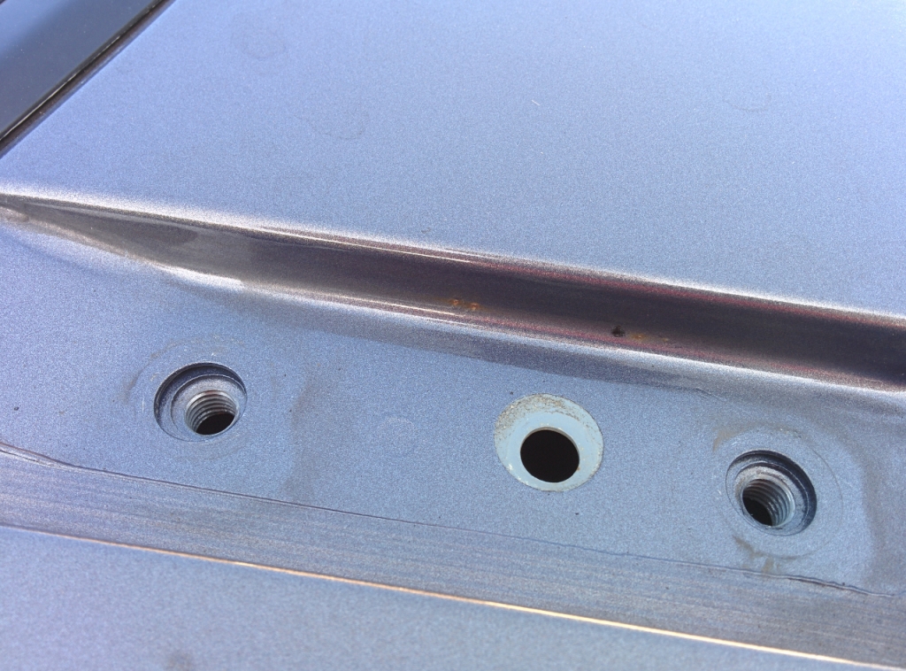

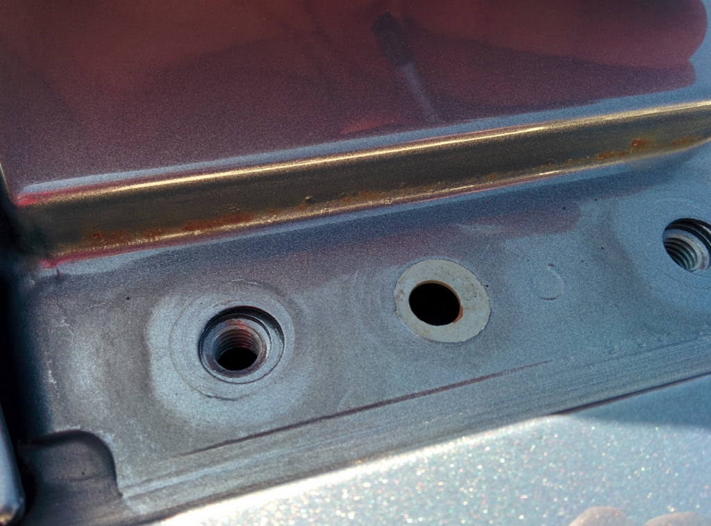

En démontant les caches d'attaches de hard top, voici ce que j'ai constaté à ma grande surprise :
droite bien rouillé :
gauche deux petits points :
Quel traitement appliquer ? C'est juste de la rouille de surface mais je crains que l'affaire progresse...

Zone non visible?
Tu ponces au papier de verre la rouille et tu mets deux couches d'hammerite direct sur rouille. ;)

Elle est de quelle année ta NC ? J'ai vérifié cet endroit sur la mienne de fin 2005 il y a un mois et je n'ai rien remarqué.

2007.
J'en avais superficielle avant traitement.

Mince. Je vais démonter de nouveau ce soir pour vérifier. J'en ai pour 2 minutes.

Pour ceux qui en doutaient encore, la NC fait bien partie de la grande famille des MX... :aie:

La seule différence c'est qu'elle rouille par le haut :D

J'ai vérifié : pas de rouille sur la mienne. A cet endroit du moins !
