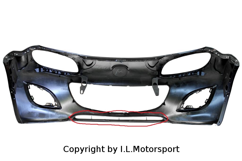

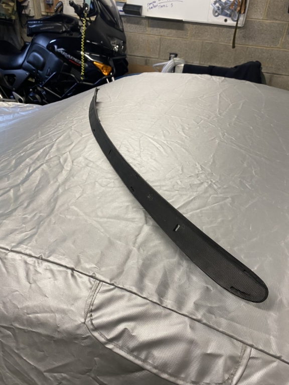

Pour le mod NC-FL1 cette aération inférieur est bouchée par un cache plastique à l'intérieur.
J'ai enlevé le mien pensant bien faire ....
Jamais pensé que cela pouvait endommagé cette pièce "airco" :aie:
Pour les NC-FL2 cette aération inférieur n'existe plus.

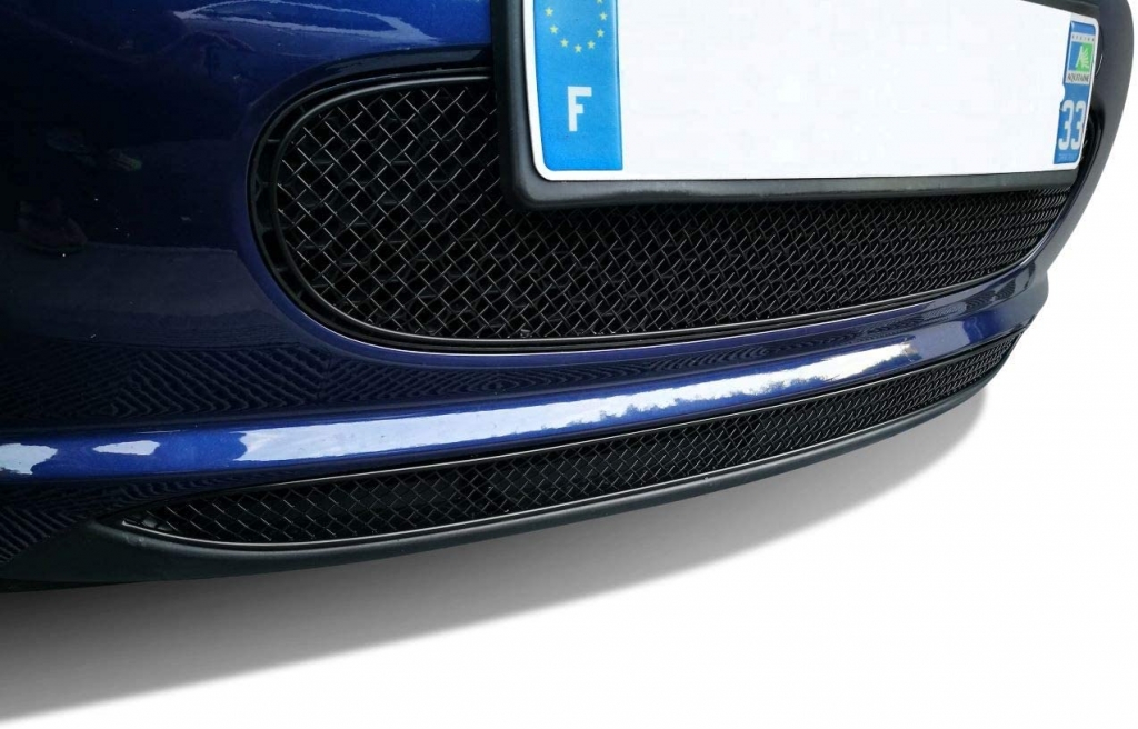

J'ai installé les deux grilles Mazda (c'est d'ailleurs la photo de ma MX-5 Stormy Blue qui est dans le message de dan 999 car j'ai communiqué avec le vendeur Amazon suite à l'achat) et j'en suis très satisfait.
Concernant l'installation, celle du haut se glisse dans les fixations du support de la plaque d'immatriculation et il y a une vis de chaque côté qui viennent se prendre dans la grille en plastique d'origine.
La seconde grille du bas nécessite de percer un petit trous de chaque côté dans le bord supérieur de la lèvre afin d'y faire passer un téton qui dépasse, il y a aussi une vis de chaque côté qui viennent se prendre dans le plastique arrière du bouclier avant.
Il ne vous reste plus qu'à profiter de vos nouvelles grilles de calandre. :woo:
En espérant avoir pu vous aider, bon montage. :bien:
