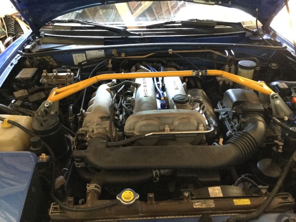

Je voudrais savoir si la barre rs oem (la jaune) se monte avec l’abs sur une mx5 mk1 avec abs?
La jaune.
Merci pour vos réponses.

Message Publié : Dim 24 Déc 2017, 17:40
Message(s) : 7671
Et non :ttt:
Message Publié : Dim 24 Déc 2017, 18:22
Message(s) : 1186
guillaume650 a écrit :
Et non :ttt:
Mince, tu sais si certaines passent?
Message Publié : Dim 24 Déc 2017, 18:37
Message(s) : 7671
Ça passe peut-être en retournant les platines mais j'ai pas essayé!
Sinon les mazdaspeed plus fines bien centrées sur les
Tourelles ça passe.
Message Publié : Sam 30 Déc 2017, 18:21
Inscription : Sam 23 Avr 2016, 19:57
Message(s) : 279
Localisation : proche de Paris vers l'Est
Ca passe pas! Le support vient buter sur les tuyaux hydraulic de l’abs. J’ai essayé, rien a faire.
Ma barre sera en vente un de ces jours.
Message Publié : Sam 30 Déc 2017, 18:41
Message(s) : 7671
tu as essayé d'inverser les platines droite/gauche?
Message Publié : Sam 30 Déc 2017, 18:44
Message(s) : 1186
Bon, on verra, mais sur le groupe facebook, plusieurs personnes ont dit avoir réussi en changeant le bocal de lave glace.
A voir lorsqu’elle arrivera, sinon je la revendrai.
Envoyé de mon iPad en utilisant Tapatalk
Message Publié : Sam 30 Déc 2017, 18:55
Message(s) : 7671
comme dis cela ne passe pas avec les tuyaux ABS!.... si certains parle de bocal lave glace ils n'ont pas d'ABS :tantpis:
Message Publié : Lun 16 Avr 2018, 16:49
Message(s) : 1186
Salut tous.
Guillaume,
C’est bon elle se monte.
Parcontre il a fallu que j’intervertisse la gauche et la droite.
Message Publié : Dim 22 Avr 2018, 08:29
Message(s) : 279
Tu as l’ABS?
Car moi ca ne se montait pas.
Message Publié : Dim 22 Avr 2018, 08:38
Message(s) : 1186
moclan a écrit :
Tu as l’ABS?
Oui, j’ai bien l’ABS.
Au début, en la présentant, je le suis rapidement dit qu’elle serait vite en vente.
Et puis j’ai insisté en démontant les supports. Et lorsque j’ai mis le support gauche du côté de l’ABS, j’ai vu que cela passait donc je l’ai montée comme cela.
Message Publié : Dim 22 Avr 2018, 18:11
Message(s) : 279
Bon ca dependre si les tubes de l’abs sont deja pliés. Moi je n’ai pas oser soit plier les tubes soit venir en appui dessus. Et j’ai essayé en changeant les supports de place ...
tant mieux pour toi.
