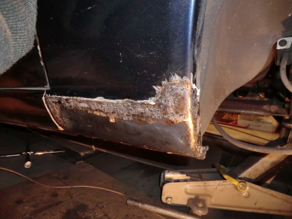

dudu a écrit :
Cette pièce s'adapte très bien, si l'attaque de la rouille ne dépasse pas le pli horizontal. Sinon il faut une aile qu'on découpe à la demande

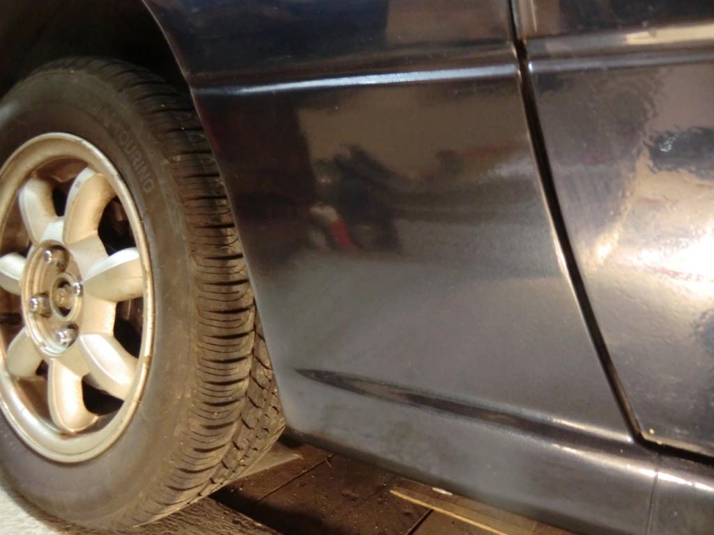

La rouille dépasse un peu le pli, mais on peut peindre jusqu'à la nervure horizontale
( La photo finale concerne l'autre coté) Appret, peinture à base d'eau et vernis appliqué à la bombe par moi-même)
