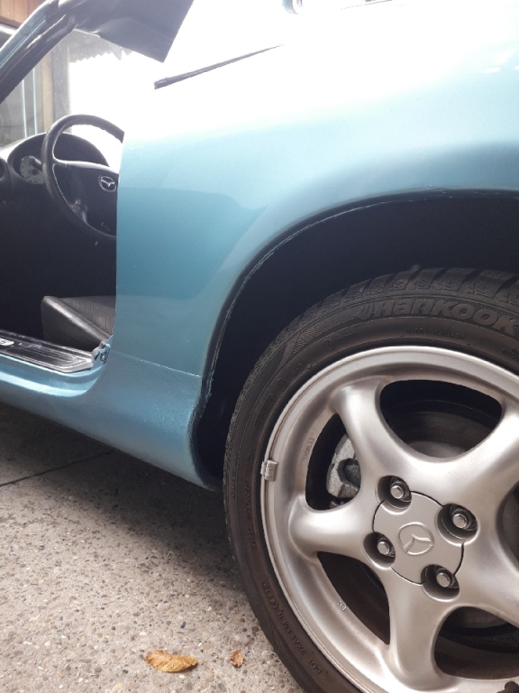

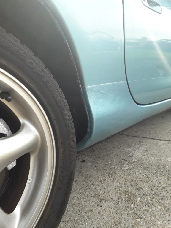

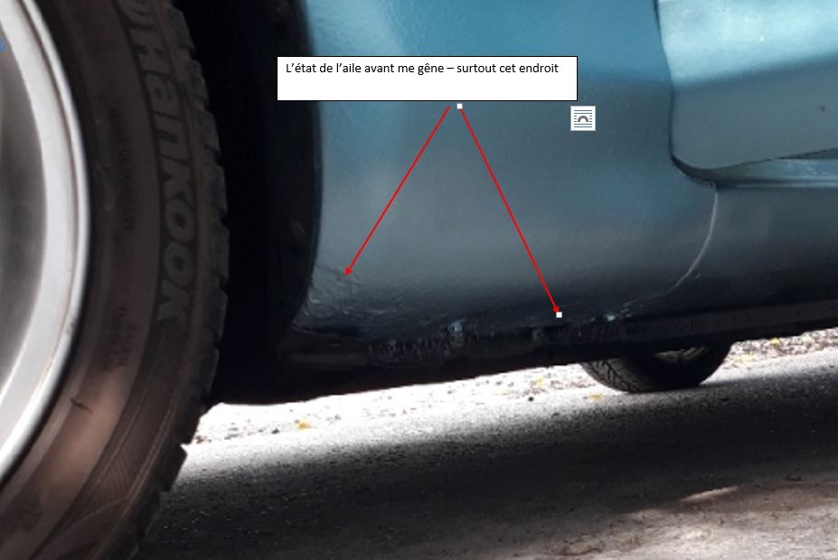

je suis activement à la recherche d'une MX5 et j'espère pouvoir bientôt contribuer à la vie de ce forum en vous présentant ma futur !
J'ai une proposition sur une NB de 2002 - 160 000 km. Le CT (récent) est vierge mais je crains tellement pour la rouille.
D'après ces photos, qu'en pensez-vous ?
Je n'y connait pas grand grand chose mais cela paraît assez sain non ?
Merci de votre aide ! ;)

Salut et bienvenu a toi.
C'est vrai que la voiture à l'air bien propre.
Par contre difficile de dire comme ça si la voiture est nickel.
Sur les photos elle a l'air propre mais certains détails me gène, et me font penser que la voiture a été récemment restaurée et qu'elle à bénéficié d'une peinture complète.
Il faut que tu nous en dise plus sur ce que t'a raconté le propriétaire:
- depuis combien de temps cette voiture est à lui
- où la voiture est elle stationnée (garage, box, extérieur,...)
- Quel était l'usage de la voiture, ...
- le prix
- etc
De plus, il faut que tu vérifie les longerons, notamment le côté conducteur - fait tourner les roues vers la gauche aux maximum et baisse toi, et regarde au niveau de la fixation de la barre stabilisatrice, si gonflement ou déformation, c'est que le longeron est touché par la corrosion.

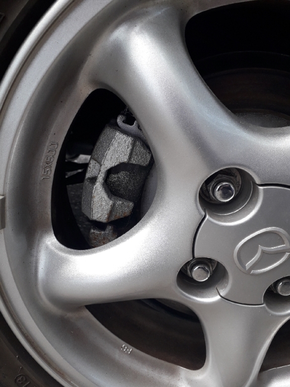

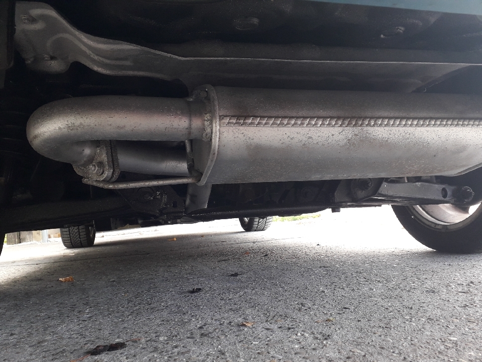

C'est toujours dur de se faire une opinion sur des photos, mais j'ai l'impression que des éléments ont été repeints dans une couleur argentée : le dos des plaquettes a l'air d'avoir été peint avec les étriers, de même que le raccord et le support d'échappement.
Je me fais peut-être des films, mais l'aspect paraît très granuleux.

Plus je regarde les photos, plus je suis convaincu que la voiture a était restaurée.
Par contre difficile de juger de la qualité de la restauration sur la base des photos que tu post.
Elle est dans quel coin cette voiture, il y aurais peut être moyen d'envoyer un mec du forum qui s'y connais un peu.
 Sujet du message : Re: Avis bas de caisse NB 2002
Message Publié : Mar 6 Août 2019, 16:06
Message(s) : 25657
C'est ce que je pense aussi. Les dessous sont quand même bien propres je trouve.
Par contre, restaurée, oui, mais comment et par qui? A choisir, je préfère une Mx5 dans son jus, qu'une autre refaite on ne sait comment.
J'ai 1 doute quand même:
Heviro a écrit :
J'ai l'impression que la granularité de l'antigravillon n'est pas la même sur le bas de caisse et la porte.
Il y a aussi une espèce de surépaisseur qui court le long de l'arche de roue.
Et surtout, à la jonction entre la partie "anti-gravillonné" et la partie simplement peinte, je crois voir 2-3 cloques pas très catholiques...
Ce qui me pousserait à croire que le bas de caisse a été refait quand ça commençait à cloquer (donc généralement en bas), mais que ça n'a pas été découpé assez loin et/ou traité correctement, ce qui fait que ça cloque à nouveau un peu plus loin, en l’occurrence juste au dessus...
Et y a pire qu'une Mx5 rouillée: une Mx5 mal refaite.
Bon, évidemment à voir en vrai, c'est peut-être un effet d'optique du à la photo
je vois exactement les mêmes choses ..., je pense que ce sont des cloques de corrosion " maquillées "...

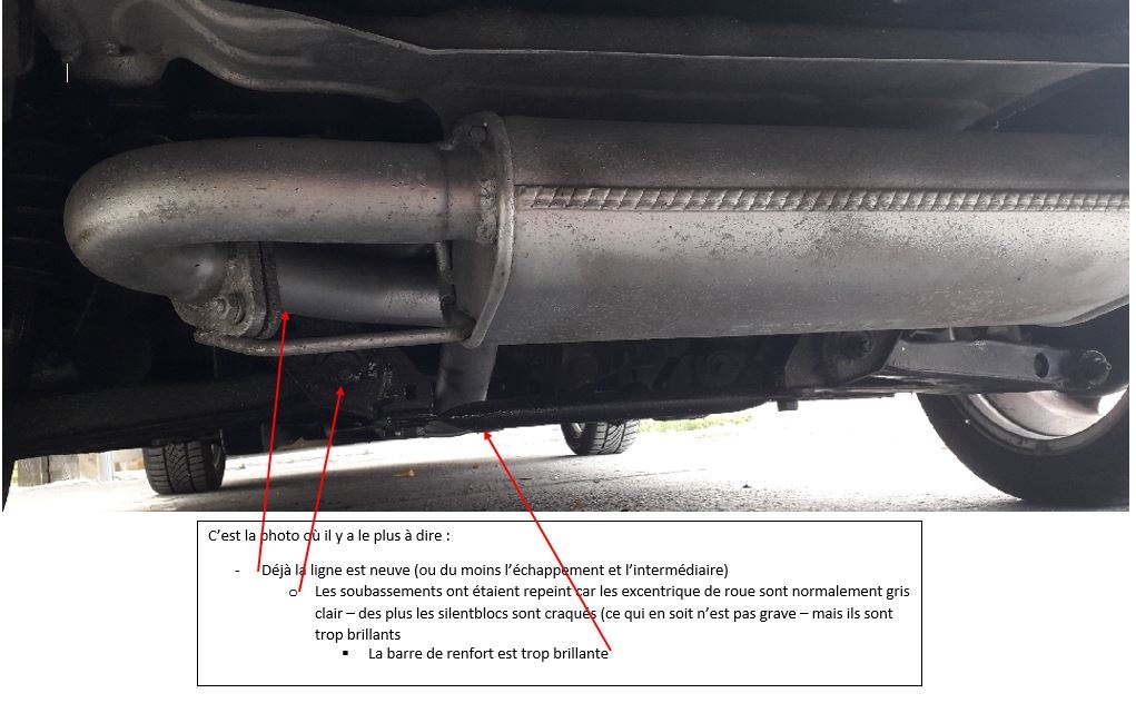

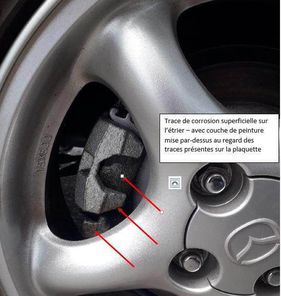

Voila, j'ai enfin pris le temps d'annoter tes photos:
Alors maintenant ma conclusion:
Il est complétement illusoire de vouloir trouver une mx5 nb sans corrosion - dans l'état actuel des chose je trouve que cette nb est dans un état correct et semble avoir était entretenue. Elle ne présente pas de trace de corrosion rédhibitoire
De plus pour 4600 € et 170 000 Kms c'est pas non plus trop cher payé. De plus la distribution est a jour
Tout dépendra de l'usage que tu souhaite faire de ton véhicule - La voiture est malheureusement un bien consommable, et comme toutes, la mx ne déroge pas à la règle - ce qui fait qu'un jour où l'autre il faudra lui dire adieu.
Je dirais que le mieux c'est d'aller sur place pour te rendre compte de l'état réel de la voiture.
et au regard des photos que tu présente, je ne penses pas que tu te déplace pour rien.
Si jamais tu compte te rendre sur place, je te ferais un topo des points à vérifier
