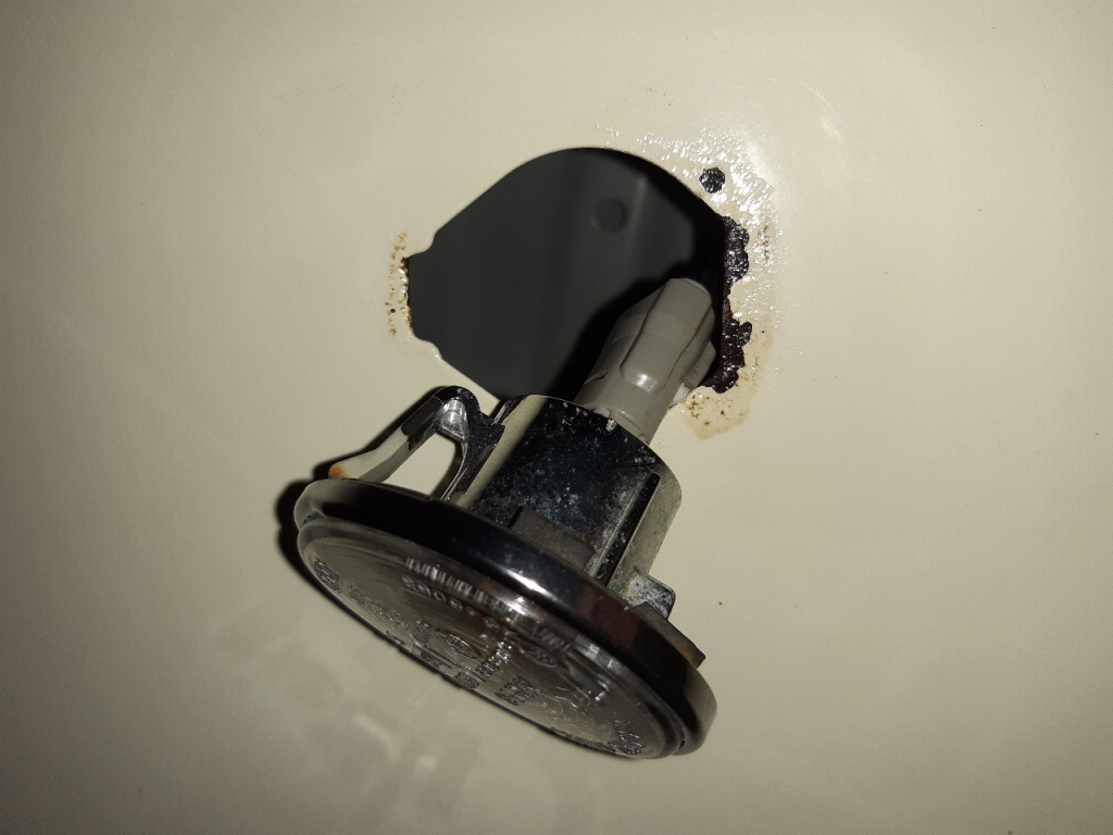

Bonjour la communauté :hello:
En lustrant ma Niseko que je viens d'acquérir, mon regard a été attiré par de légères traces de rouilles visibles sous le répétiteur de clignotant droit. En le démontant, je me suis aperçu que c'était loin d'être joli. En effet, sur la face opposée, la rouille était encore plus visible mais masquée par le répétiteur. J'ai donc gratté les boursouflures de peinture, et ajouté du Rustol :
Là, j'attends qu'il sèche (c'est infernal comme c'est long le Rustol, en plus le mien n'était pas neuf, il y avait même une peau dessus. Ceci explique sans doute cela).
Je passe chez un carrossier prochainement pour une reprise de peinture du pare-choc, je lui demanderai si à son avis, cette protection peut tenir dans le temps.
Par chance, le traitement que j'ai fait sera masqué par le répétiteur. Au pire, je ferai une retouche avec un stylo.
Pour info, le répétiteur de clignotant coté gauche, que j'ai démonté pour voir, est dépourvu de toute rouille. Et pour l'instant, je n'ai pas vu d'autres traces de corrosion sur la carrosserie.
MORALITE : cet orifice dans la carrosserie constitue un point faible pour la corrosion, qu'il convient de surveiller... En effet, j'ai trouvé au moins deux autres exemples dans ce forum au milieu de posts qui parlaient d'autre chose...
