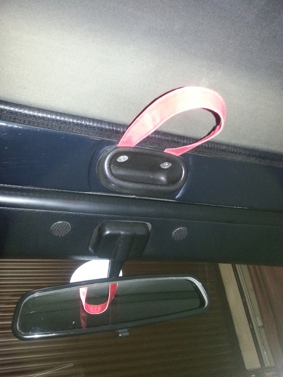

Voilà, j'ai installé une sangle pour fermer la capote sans descendre et sans se démettre l'épaule.
Matériel
Une sangle reglable pour la tension
Un morceau de sangle de 15 cm
Un élastique de la largeur de la sangle (acheté dans une mercerie, 1,30€ le m)
Outil
Un tournevis cruciforme
Démontage de la poignée de la capote
Installation du morceau de sangle entre les vis de la poignée
Passer la sangle dans le morceau de sangle
Remonter la poignée
Installer l'élastique sur les barres de la capote en le passant autour de la barre arrière et au dessus de la barre avant
Passer l'élastique dans la boucle de tension et dans la boucle de fermeture de la sangle de manière à le coincer.
Tendre l'élastique pour plaquer l'ensemble sur le plafond et que rien ne pende.
Test : Sangle discrète décapoter
Facile à attraper sans se démettre l'épaule
Nécessite moins de force pour ramener la capote
Voilà une fois terminé, la sangle reste bien plaqué au plafond.

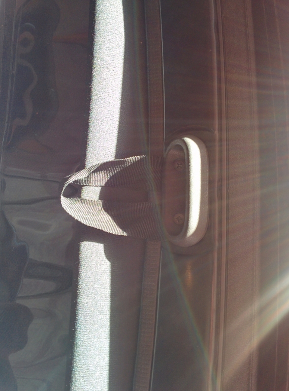

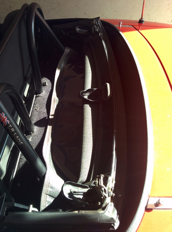

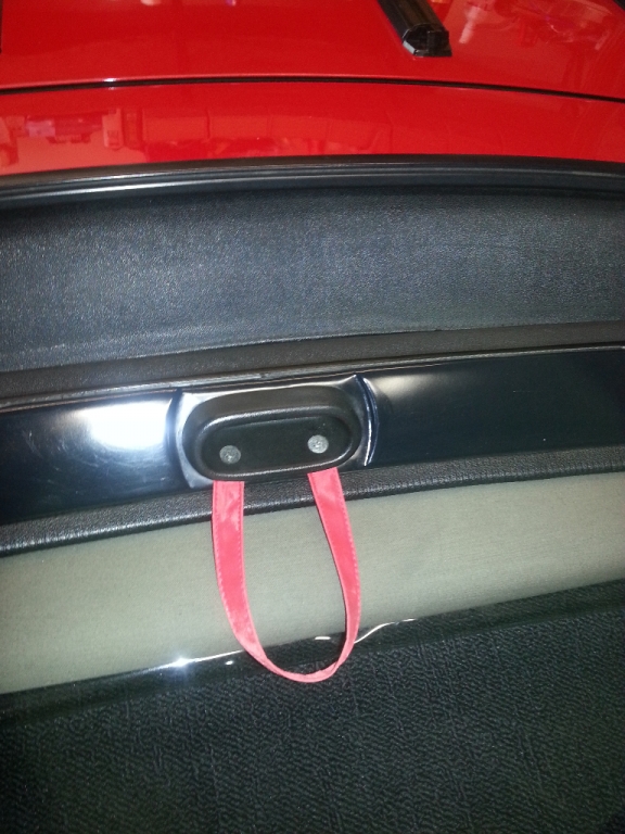

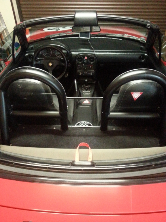

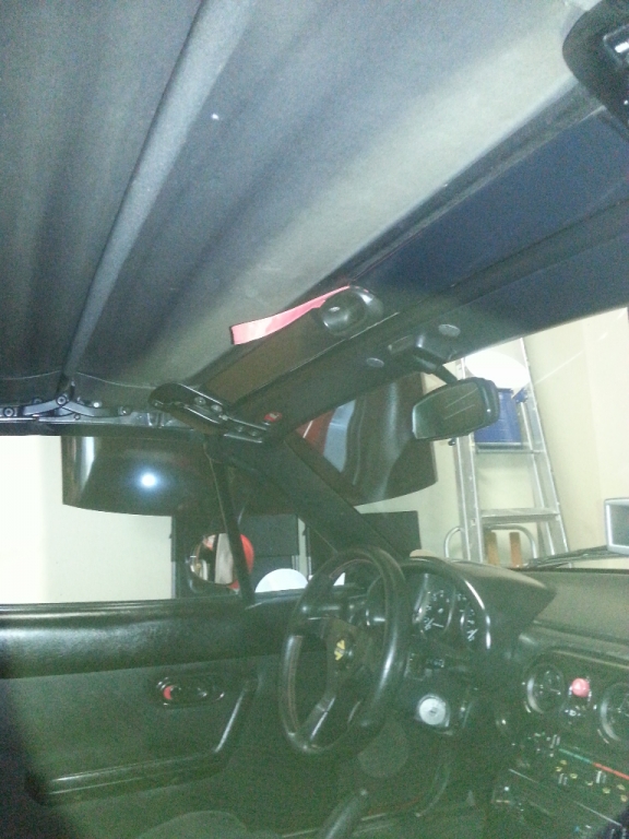

Un petit déterrage du tuto sympa de jccat78 qui pourrait intéresser les ch'tits nouveaux et puisque les photos ont disparu, voilà ce que j'ai installé sur ma NA en sachant que j'ai un arceau et un plexi.
Avant je devais m'arrêter et descendre pour recapoter alors qu'avec ce système c'est super rapide et simple sans se démonter l'épaule.

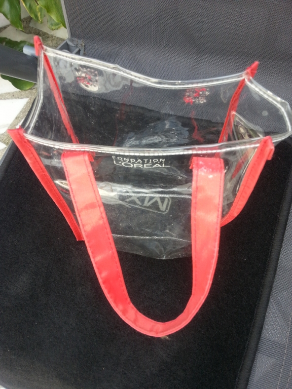

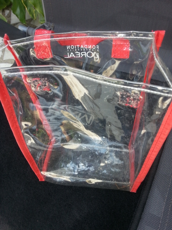

Pour la matière première j'ai juste piqué une anse d'un sac publicitaire ou si vous n'avez pas cela sous la main vous pouvez piquer l'une d'un sac de course (super solide et possible de trouver la couleur qui va bien avec la carrosserie)

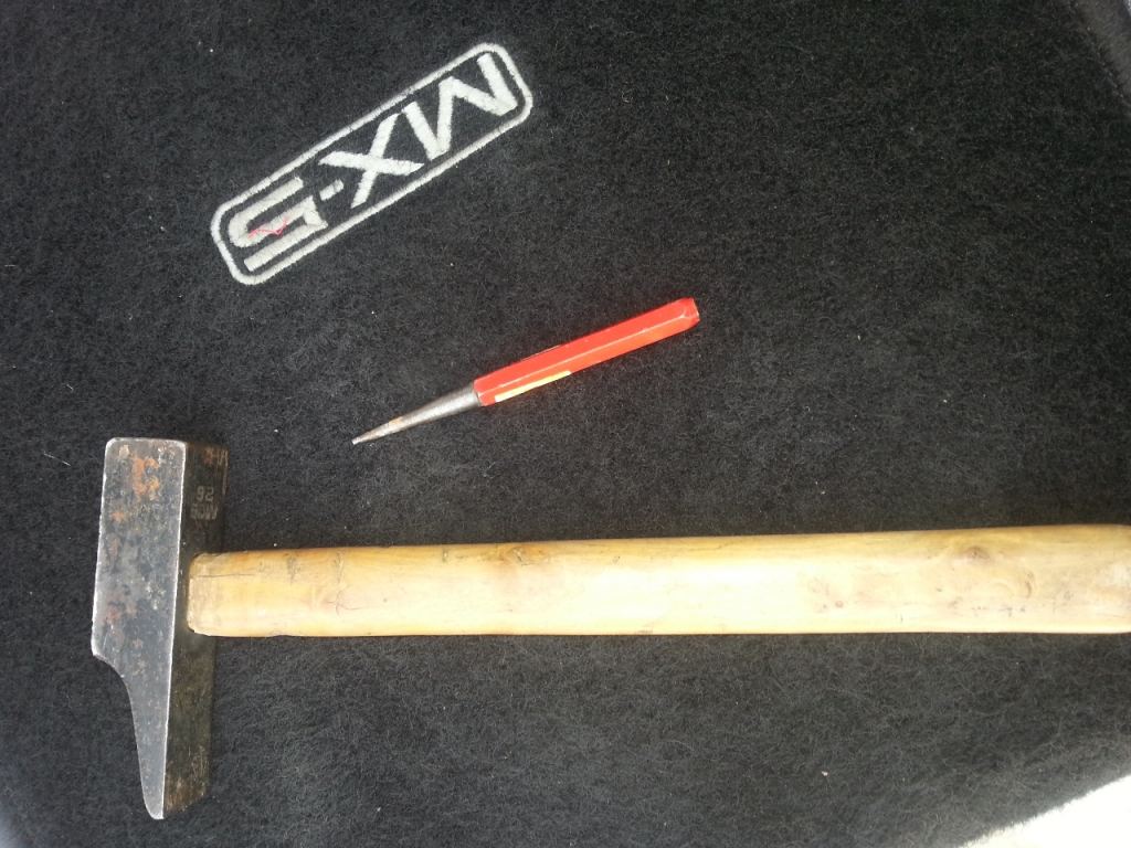

Il suffit de couper proprement avec un cutter les coutures qui la maintiennent au sac, de prendre une cale en bois sur laquelle on positionne la sangle que l'on perfore en 2 points avec un chasse clou et un marteau (ne pas prendre une perceuse vous risqueriez d'avoir des surprises).

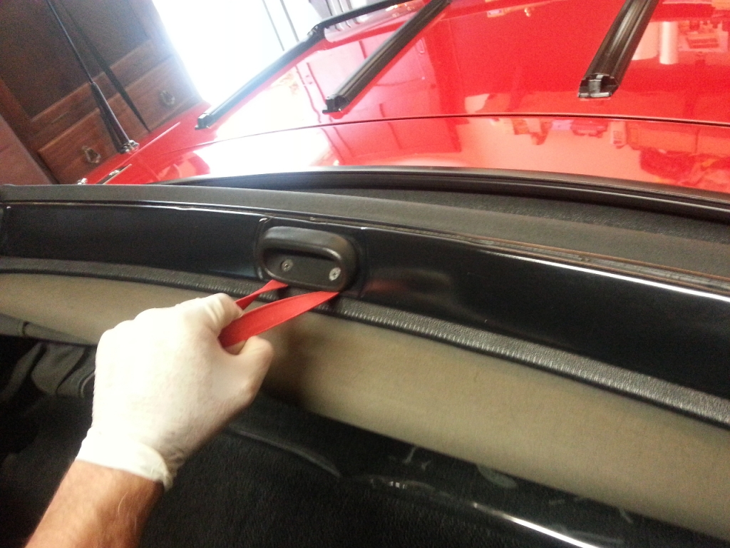

Ensuite il suffit de dévisser simplement les 2 visses cruciformes qui maintiennent la poignée, on glisse la sangle et on revisse l'ensemble....c'est tout simple et pour presque 0€...à part le sac qui devra servir pour autre chose :jap:

La technique est de pivoter vers la droite en attrapant l'anse avec la main gauche pour effectuer une traction. Après ça dépend du gabarit de chacun, chacune mais j'ai une collègue qui est triple championne du monde de force athlétique et qui ne me mesure qu'1,65 m pour 60kg... :jap:
