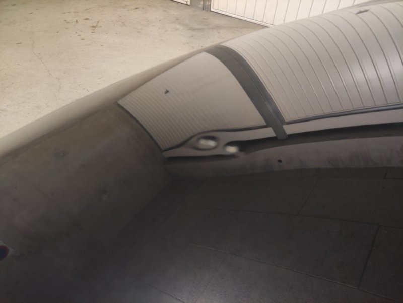

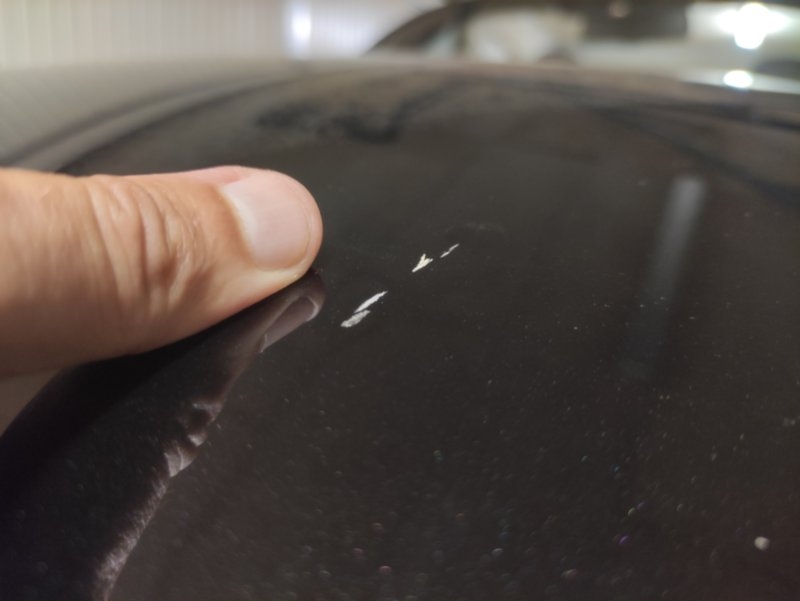

Le poc en image :
Ça a fait une bosse, pour le coup, c'était plus gros qu'un simple gravillon, mais a l'oreille c'était déjà assez clair...
Et on voit bien la tôle donc c'est mort pour un simple débosselage :aie:
C'est con, mais je crois que je suis bon pour une peinture complète du capot :tantpis:

Je pense que oui vue les impacts.

personnellement je tenterais pinceau retouche et polissage

Vas voir un spécialiste DSP, je pense que le capot est en alu donc que ça sera un peu plus cher mais tu peux t'en tirer pour 100 balles peut être.
Pour la peinture je ferais aussi retouche pinceau Mazda et polish, ça sera encore visible mais nettement moins. Mais surtout incomparable niveau tarif avec une peinture.
Surtout que tu risques d'avoir une différence de teinte.

+1, je pense qu'avec une grosse séance de débosselage et une encore plus grosse de retouche (y'a du taf pour combler le trou... :cyp: ) de quelqu'un qui sait y faire, c'est jouable.
Ceci dit, le temps c'est de l'argent, donc possible que ça revienne pas moins cher qu'une peinture...
C'est quoi comme couleur ? une "métallisée standard" ou un truc multicouches à la noix impossible à retoucher proprement genre Machine Grey ?

:sic: Tout le monde ne sait pas travailler l'alu !
Si tu vas voir directement un carrossier il risque de combler le creux avec 1kg de mastic avant de peindre :aie:
Je me demande si ça ne vaudrait pas le coup de faire d'abord intervenir un débosseleur, qui fera ce qu'il peut. Puis tu fais toi-même une retouche pinceau + polissage pour estomper avant de budgéter une peinture par un carrossier dans quelques mois.
Au moins le mastic sera "à minima" :tantpis:

Elle est noire (jet black mica 41W)
La bigne est vraiment en plein milieu du capot...
Je suis passé voir un carrossier qui a une excellente réputation, il refait le capot pour 300€ HT
Comme je partage son avis sur le fait qu'une retouche à cet endroit va rester visible vu que le noir ça ne pardonne pas grand chose, je vais faire saigner le cochon...
Mais elle va finir l'été comme ça en attendant d'avoir une place.

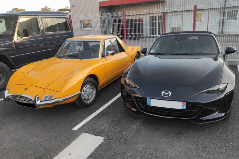

Et hop, darkette a retrouvé un capot clean :) et une voisine sympa.
Je suis très satisfait du travail effectué.
Et en passant j'ai pris un peu de temps pour rafistoler quelques mini pet à coup de retouche/ponçage/polissage, c'est pas parfait, mais faut quand même avoir l’œil dessus pour les retrouver.

cool
elle est comme neuve^^

Désolé je ne vois pas la photo :non:

Comme ça peut être?

C'est quoi ces roues et cette calandre sur la jaune ? :o
Sinon, te voilà prêt pour d'autres "pocs" ! :non:

Je dirais des jantes en tôle Renault. En tout cas ça y ressemble :tantpis:

Oui, mais on dirait du 13" et non du 14" ??? :?
