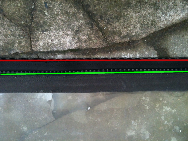

actuellement en cours de changement de ma lunette arrière me voilà à la phase de remontage...
J'ai d'abord remarqué que la tirette de la nouvelle lunette arrière n'est pas la même que sur ma capote (maille plus épaisse)
Du coup j'avais comme projet de découdre l'ancienne tirette de l'ancienne lunette pour la recoudre sur la nouvelle.
C'est à ce moment là que j'ai remarqué qu'en superposant les 2 lunettes la nouvelle est plus courte de bien 2 cm ! :sic:
J'ai superposé les trous de fixations (là pas de problème ils tombent tous en face), mais la tirette n'est pas au même endroit (en recul sur la nouvelle)
En rouge, la tirette sur ma lunette originale
En vert, la tirette sur la lunette de remplacement
Normal ? pas normal ?
Que puis je faire :?

Sur les capotes aftermarket, elles ne sont pas forcément de la même dimension et ça semble se confirmer, vu que tu n'as pas les mêmes zip :tantpis:
Quoi faire ? Je ne sais franchement pas s'il y a une solution

j'dois pas être le 1er à effectuer cette opération, j'attends donc des retours. :oui:
Peut être que les 2 cm "manquants" ne posent pas de prob au final et tout sera un peu plus "tendu" une fois la capote fermée :? :tantpis:
Pev, es-tu certain que c'est une lunette de NA ? toutes les NB avaient la lunettes en verre :?

seules les capotes d'origine Mazda ont la possibilité d'interchanger la lunette arrière... les modèles Aftermarket respectent les dimensions générales mais pas les détails comme la taille de la lunette et la référence du Zip...
Je pense que même en changeant le zip si il te manque 2cm ça ne marchera pas. le plus simple serait de faire coudre un nouveau transparent en remplacement de l'ancienne lunette... N'importe quel sellier te fera le boulot proprement

Ok, c'est quoi l intérêt alors de vendre des lunettes aftermarket qui ne s adaptent sur rien ?!
Je pense suivre ton conseil et changer uniquement la vitre :(

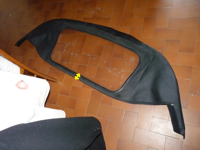

Possesseurs de NA, pourriez-vous mesurer la distance entre la tirette et le début du Plexiglas sur vos lunettes arrières (voir photo)?
J'ai remarqué que la grosse différence entre mes 2 lunettes est à ce niveau.
