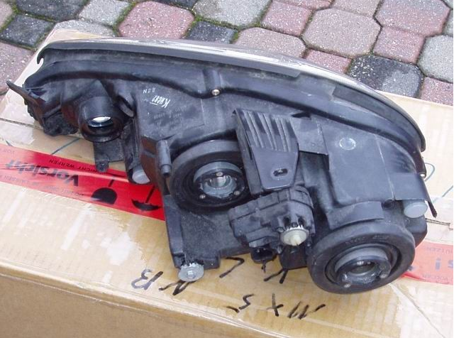

Ayant changé les phares de ma belle, j'aurais besoin de savoir comment ils s'ajustent horizontalement et verticalement.
Pour plus de clarté, voici une photo de l'arrière :D Quelle vis correspond à quoi ?
Un grand merci d'avance pour vos réponses :hello:

je déterre ce post, trouvé en cherchant comment régler mes phares.
stan69 a écrit :
J'ai ça si ça t’intéresse.
... Mais il n'y a plus les images...
Bon, vu qu'il n'y a que 2 vis sur lesquelles on peut agir (avec une clé de 8), j'ai testé les 2 :
- Celle en métal à gauche sert à régler sur le plan horizontal.
- Celle en plastique à droite sert à régler sur le plan vertical.

Et ben merci ! car une explication en français vaut bien mieux qu'un dessin ikéa (photos invisibles ici) !
