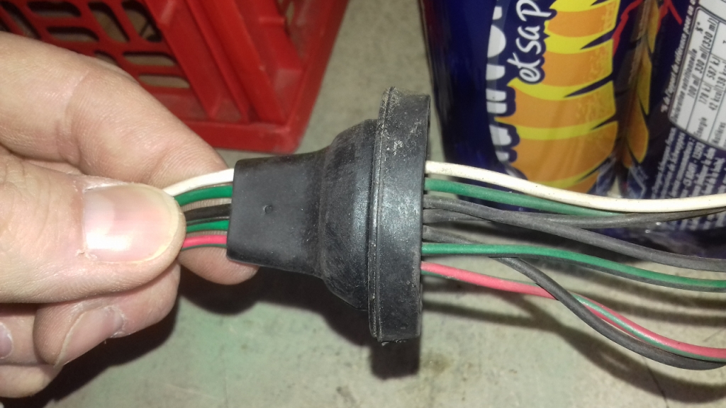

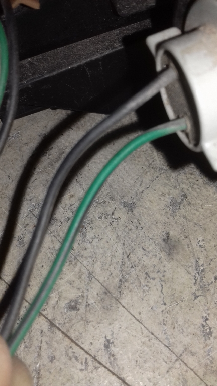

Le travail est commencé
Pour l’avant il y a toute la place
Mais l’arriere c’est un peu plus fastidieux : il faut trouver un chemin pour le câble
J’ai fait le côté conducteur et sous le bac de rangement dans le coffre il y a une pastille caoutchouc pour pouvoir passer le câble
ça passe !!!
Mais mon fer à souder vient de me lâcher :tantpis:
Donc je reprendrai cela plus tard.....

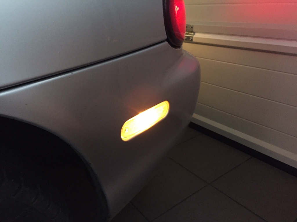

C’est fini et c’est beau :bien:
Mais surtout plus sécurisant :D

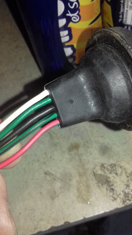

Hello !
Je confirme : sur NBFL, à l’arrière, c’est le fil blanc qu’il faut utiliser pour le + du feu de position. La doc Haynes dit que le fil est «R/B» (soit Red/Black - rouge/noir) mais ce n’est pas exact.. Par contre, elle a bon pour le + du frein («G» Green/vert).
Bonne modif !!

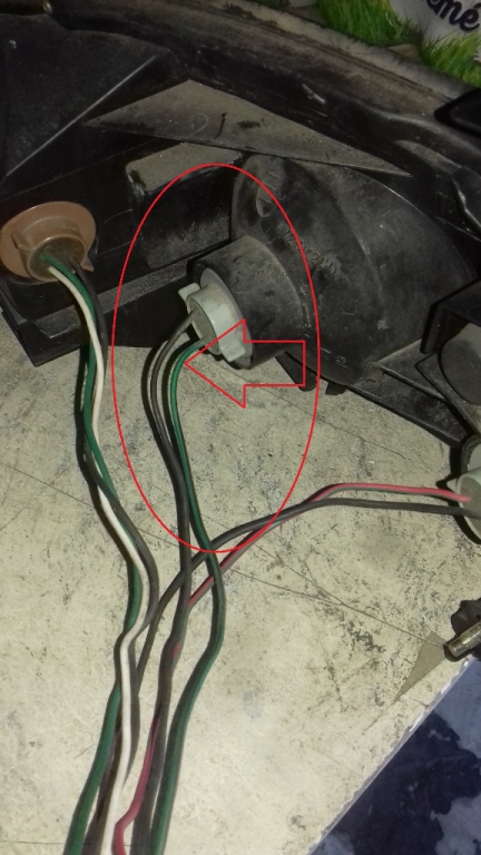

j'ai branché les reflecteurs avant sur les clignotants, directement après la douille,soudure a l’étain et j'ai bien isolé les câbles.
résultat
Par contre pour l’arrière qui peu me dire ou me brancher sur ma NBFL de 2003.
et surtout ou ,apres ou avant le passe fil.
Apres le passe je retrouve le fil noir et vert du clignotant, par contre vu que ca passe de 7 a 5 fil,j'ai un doute sur le premier.
merci pour votre aide
a+
Fred

Hello!
Branche-toi avant le passe-fil, ce sera plus simple !
De toute façon, l’habillage du coffre protègera les connexions (qui de toute façon seront bien isolées, hein !?). :)

Précision : quand je dis « avant le passe-cable », je veux dire côté feu, pas côté coffre..
