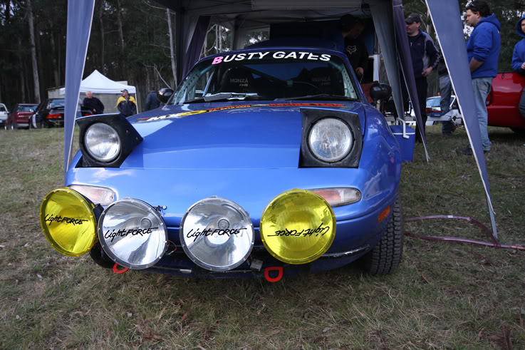

du genre: "euh, elle est où la route?" :lol:
:cubitus:

lapunto a écrit :
Regis_92N a écrit :
Yep comme tout bon circuit d'antibrouillard :bien:
Je réfléchis aussi à la chose, car de nuit je n'ai pas assez de lumière à l'intérieur des virages :aie:
:cubitus:
Trop bieeeennn, je veux ça sur mon Forester :faim: !
