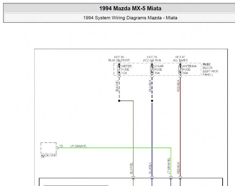

Message Publié : Lun 15 Sep 2014, 17:16
Message(s) : 3819
COucou,
J'ai trouvé ça sur google
D'après le schéma, il te manque des câbles :sic: , mais ça doit pouvoir se faire!

merci Lapunto, :hello:
ton message m'a fait indirectement avancé....trop compliqué t'expliquer pourquoi!
Merci beaucoup!!! un petit coup pousse et hop, c'est plus clair :lol:
je refais des essais ce week end, je suis assez confiant.
