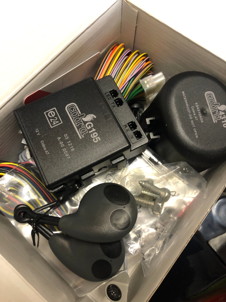

Je voudrais rajouter une alarme sur ma NB, mais je ne sais pas quoi choisir.
Ce que je cherche avant tout c'est:
- fermeture à distance
- radar hyperfrequence
Je n'ai pas vraiment besoin de la partie antivol vu que la NB est déjà équipée d'un transpondeur antidemarrage.
Evidemment, il me faudra rajouter un moteur dans la porte conducteur pour que ca marche :D
J'ai eu par le passé (sur ma premiere MX) une alarme Cobra, dont j'étais plutot content.
Les télécommandes sont de qualité et durent dans le temps (et les elements des coques sont disponibles en piece détachées à pas cher au besoin), la configuration via les clignotements de la LED assez simple, et le radar hyperfrequence facile à regler.
J'ai regardé dans leur gamme, et seule la G198 semble etre adaptée.
En effet la NB n'est pas multiplexée et n'a pas de port CANBUS
Environ 200€ pour l'alarme + 50 pour le module hyperfrequence 5462
Sinon il y aurait peut etre aussi la AK4693 qui peut etre installée en CAN ou en PLIP (connection "directe" au moteurs de portes et clignotants) moins chere (120€) mais qui n'a pas la sirene autoalimentée (pas vraiment importante pour moi) et à laquelle il faut rajouter le capteur hyperfrequence
Dans d'autres marques j'ai trouvé la BEEPER XRAY XR5CAB "spéciale cabriolet" qui est vraiment pas chere (120€ avec le capteur hyperfrequence inclus) mais je n'ai aucune idée de ce qu'elle vaut.
Si des proprios de NB ont des retour à faire sur les alarmes qu'ils ont (ou ont intallés), je suis preneur!
D'ailleurs, cobra semble assez radin sur les instructions d'installations spécifiques à tel ou tel vehicule, si jamais quelqu'un à une doc sur où se brancher pour les clignotants, ca m'interesse :P

J'ai finalement trouvé.
Je suis parti sur une Cobra G198 (vendue en kit avec le module hyperfrequence 5462) et j'ai pris un moteur 2 fils supplementaire pour l'installer dans la porte conducteur.
(G195 c'est la reference de la centrale, le kit complet avec sirene, cables et tout et tout est vendu sous la ref G198)
https://www.3gci.fr/alarme-cobra-g198-s ... c2x8339481
https://www.3gci.fr/moteur-2-fils-centr ... c2x7241762
(attention, les prix sont HT)
Au total, avec le port et un contacteur capot supplementaire (que j'ai acheté pour rien, vu qu'il y en a déjà un avec l'alarme) j'en ai eu pour 260€ TTC
Maintenant il ne reste plus qu'à la poser... ca sera l'occasion de faire un tuto ;)

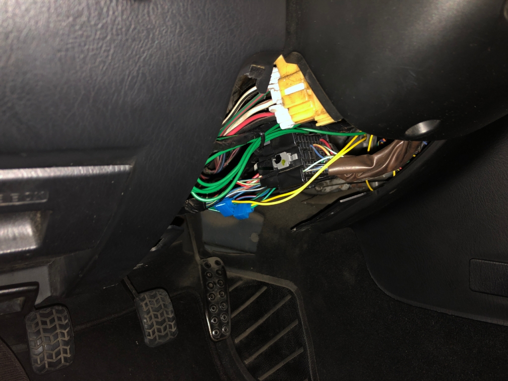

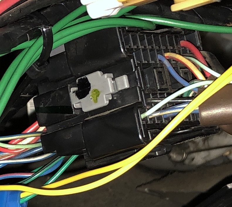

Petite info utile pour ceux qui seraient tenté d'acheter la meme alarme, il y a une erreur dans la doc Cobra!
En effet, ils disent que les fils jaunes (de l'alarme, qui servent à commander les clignotants), doivent se brancher sur un connecteur blanc
Indicateur de directions:
Fil VERT/BLANC et VERT/NOIR de 1.5 mm situé sur un connecteur BLANC à 19 voies sous la colonne de direction.
Or ce connecteur est NOIR et pas blanc
Voilà le conneteur en question:
En bas à gauche de l'image, on voit les fils vert/noir et vert/blanc sur lesquels viennent se brancher les deux fils jaune venant de l'alarme.
Et le connecteur de trouve juste sous la colonne de direction, derriere un cache qui tient par deux vis:
