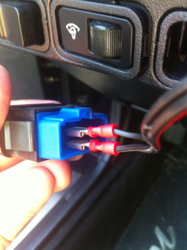

Ayant investi dans un autoradio LG pour remplacer un sony qui avait l'option "remote antenna", je me suis inspiré du topic de byagoona ( http://www.mx5france.com/forum/viewtopic.php?f=18&t=11634 )pour adapter le dispositif à ma NA :
J'ai décidé d'utiliser le bouton de dégivrage du hard top pour activer l'ouverture/ fermeture de l'antenne électrique (j'en avais acheté un ne sachant pas que sur les miata le dégivrage se fait avec le bouton de ventilation)
L'objectif est que le montage soit réversible et non visible, de pouvoir à volonté sortir ou rentrer l'antenne (notamment en mode usb/cd) et accessoirement préserver ses oreilles d'un bruit désagréable.
Tutoriel antenne éclectique :
Matos à prévoir :
1 bouton ne servant à rien
2m de câble double pas trop gros
Des cosses électriques
Une gaine rétractable ou du chatterton
Des petits colliers plastiques
pinces, multimètre, tournevis ...
La première étape est de bien sur avoir un bouton dans les mains :etonne: , un contrôle rapide avec un multimètre permet de savoir sur quelles bornes brancher pour faire la fonction interrupteur.
La seconde est de déposer la console centrale (partie accoudoir-pommeau de vitesse) puis la console centrale partie aérateur autoradio chauffage (pour les aérateur un crochet en forme de ? en fil de fer rigide fait très bien l'affaire :P , une fois enlevés ne pas oublier les 2 vis à l'intérieur des conduits d'aération)

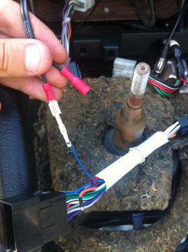

Étape 3 virer l'autoradio (débranchez la batterie si vous avez 2 mains gauches ou que vous avez un penchant pour les petits feux de joie inopinés :roll: ) et choper le faisceau de celui ci. Se référer au manuel de l'autoradio ou directement sur le câblage pour avoir le schéma et repérer le fil qui alimente l'antenne ( généralement ils l’appellent "antenna" :woo: et il est souvent bleu)
Ne pas le couper ! :red:
On va le déconnecter gentiment ce câble et sa cosse du bloc de connexion (sauf si c'est moulé dans le plastique) pour le "rallonger". Du coup avec notre morceau de câble double de 2 mètre on va, du coté bouton mettre 2 cosses femelles que l'on branchera forcément sur les bonnes fiches du bouton et du coté autoradio on mettra une cosse femelle pour brancher notre faisceau d'autoradio et une mâle pour remettre dans le bloc de connexion à l'autoradio.
(Astuce : si vous ne trouvez pas de cosse assez fine pour rentrer dans ce bloc de connexion, allez faire un tour dans la première casse du coin armé d'un petit couteau et zou faites votre marché ! même si vous vous faites griller ils devront pas trop vous sodo... embêter pour une cosse d'autoradio ...)
Un petit coup de gaine thermo ou de chatterton pour éviter les cours jus .
Dernière étape on passe le fil sous le tableau de bord on le fixe proprement avec des colliers, on teste si ca marche avant de remonter et on remonte !
Ca devrait donner ce résultat la :
