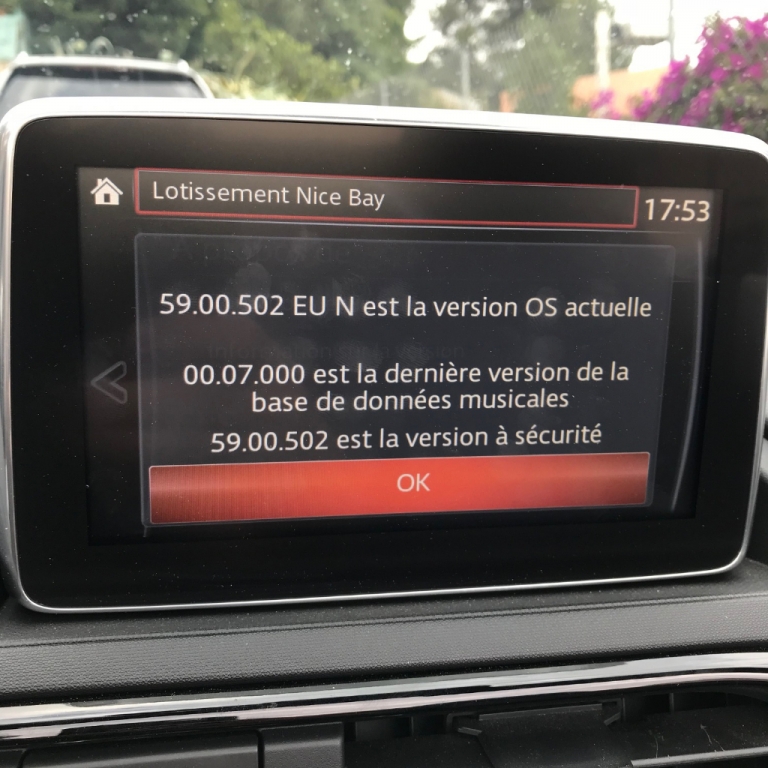

Voilà c'est bon.
J'ai pu installer des tweaks sur ma version 59.00.502. (touch screen actif et speedometre , pour commencer à tester tranquillement)
Aucun souci grace a l'installation de llrecovery avant la mise a jour du MZD.
La nouvelle version du AIO est vraiment top, plein d'indications , plein de possibilites de configuration des options et dispo sur Windows, Mac et Linux .
J'ai pas touché au wifi, j'y vais pas à pas.
Car le wifi est bloqué pour les modeles amerique du nord.
Rappel mon wifi ne fonctionne pas, le garage veut changer mon module wifi et je me demande si l'utilisation du tweak wifi pourrait solutionner mon probleme...
