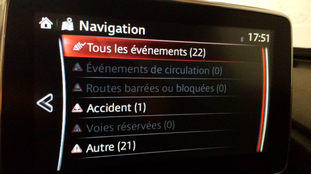

Je viens de regarder sur la mienne, il semble bien y avoir le TMC :
J'ai rarement l'occasion de l'utiliser car je prends généralement peu de grands axes.
Je pense que ça fonctionne aussi en France, j'ai déjà eu des recalculs d’itinéraire au milieu d'un trajet et il me semble avoir eu une fois un avertissement peu de temps avant d'entrer dans un embouteillage.
Rien de tout ça sur aucune Mazda essayée ou possédée chez moi (MZD Connect de la MX ou même les plus récents sur 3 et CX-30). Ça doit être réservé à la Belgique et/ou région limitrophes.

Bizarre ça :?
Et lors d'un trajet, tu n'as jamais eu un message indiquant qu'un itinéraire plus rapide venait d'être trouvé ?
