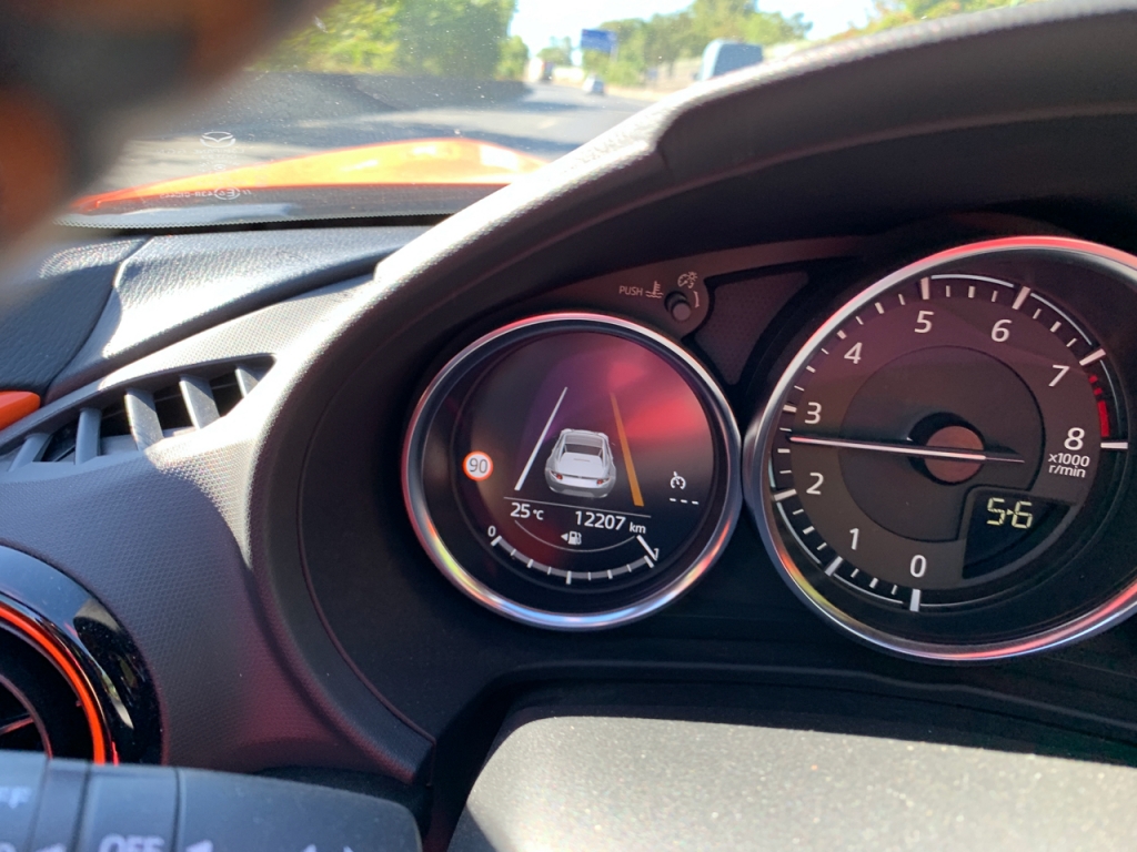

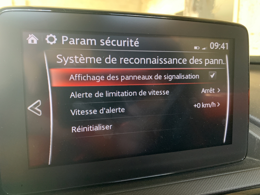

Petit teasing (en attendant un tuto dans la semaine) :bave:

Il est fiable ? Sur l'A5 c'était pas fiable à 100%, parfois il prenait les vitesses des panneaux de sorties de voies.
J'allais dire encore un gadget à la con comme l'avertisseur de ligne blanche, mais avec toutes les limitations de merde qu'on a et qu'on va avoir de plus en plus ce n'est peut être pas si inutile.

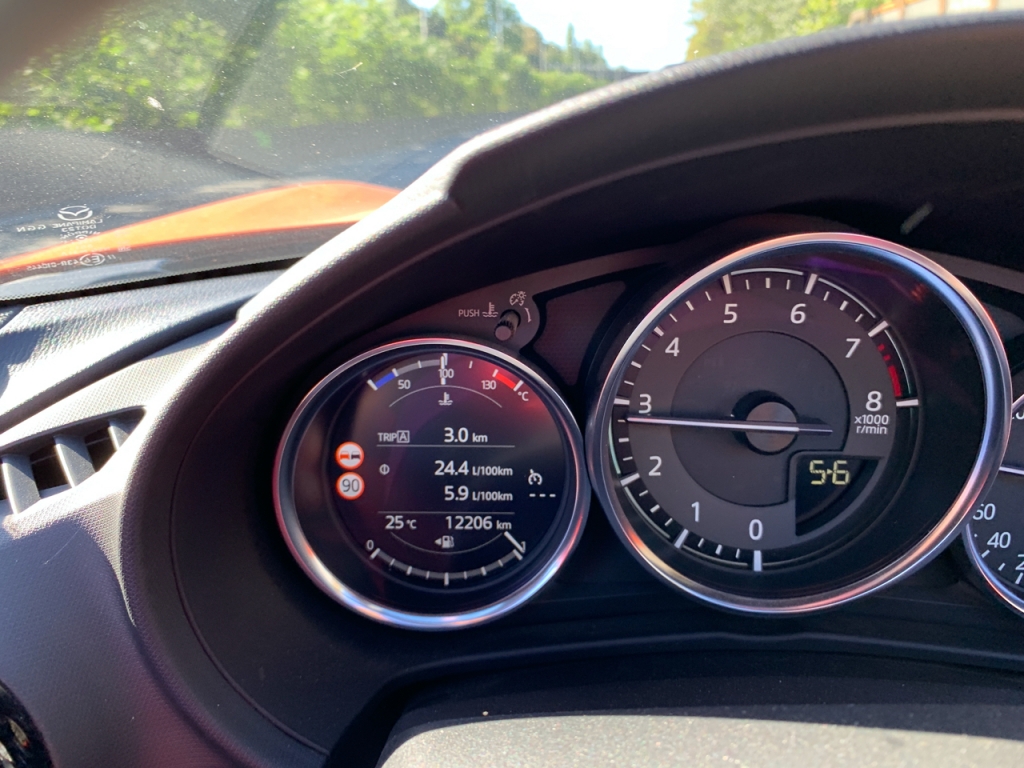

Mon beau frère m’a parlé du même souci (je ne sais plus si c’était sur sa prius ou sur son rav4), d’autant plus gênant pour lui que ça impactait le régulateur de vitesse :aie:
J’ai peu roulé, juste de quoi vérifier que ça fonctionne. J’ai pris une sortie d’autoroute, les limitations 90 et 70 se sont affichées avec une petite flèche vers la droite sous le panneau mais je ne sais pas si c’est parce que je sortais (donc avec le clignotant) ou simplement la lecture du panneau (et dans ce cas ce qu’il se passe si on ne sort pas, reprise de l’ancienne vitesse?).
C’est clairement également couplé au GPS car en sortant de mon parking, avant de voir le moindre panneau il m’affichait 50 (et j’ai vu furtivement un 130 en prenant l’A6 B avant le panneau 50 du virage d’accès).
Je verrai à l’usage, pour moi ça peut être un petit plus surtout dans les zones que l’on ne connaît pas avec des changements de vitesse fréquents. Mais assurément pas indispensable.

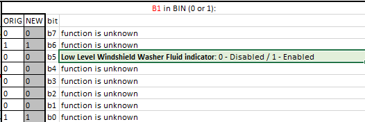

yes, on a le voyant dans le combiné et ça m'enerve de ne pas avoir ce foutu niveau de lave glace, surtout avec un bocal d'à peine 2 Litres qui me tient au gros maximum un plein d'essence. Même ma Micra de 1993 qui n'avait même pas les retros manuels réglable de l'intérieur avait ce voyant;
J'ai même acheté un second bloc compteur pour pouvoir l'analyser en toute bonne conscience), on a le faisceau pour brancher le capteur de niveau dans le bocal, on a l'emplacement sur le bocal de lave glace pour un capteur standard.... (CX3-CX5) il manque juste ce foutu octet quelque part :D
J'étais parti sur l'idée de me retirer un faisceau et d'ajouter une led derrière l'emplacement dans le combiné, mais à cause de toi je viens de commander le même boitier que toi :ptdr: Je TROUVERAI cet octet un jour !
http://www.mcx5.org/washer_fluid_level_sensor-822.html

IC > 720-01-01 > B1 ;)

Le premier tuto (activation TSR) >>ICI<<
