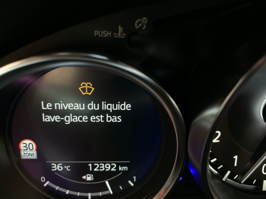

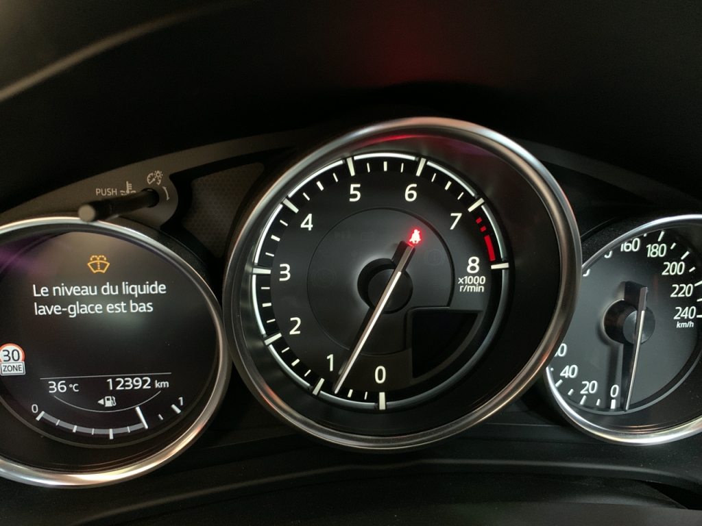

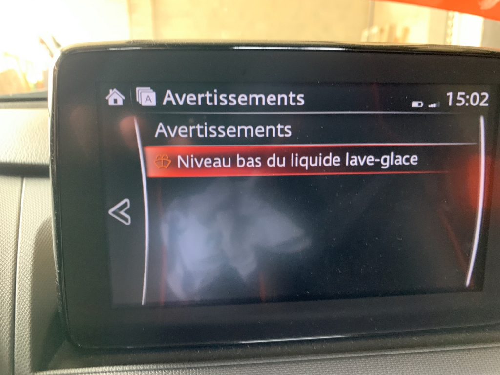

thom a écrit :
Bon, j'ai affronté la canicule (36°C dans mon garage :aie: ) mais didier g tu vas être content :
Voilà surement pourquoi je ne voyais pas le voyant, sur les RF ça s'affiche sur l'écran couleur (et dans le MZD bien sur).
En effet la prise donne sur rien en dessous du bocal (j'ai aussi une prise qui ne sert à rien sur le côté du bocal, côté moteur). En reliant le fil bleu à la masse, le message apparait :bien:
Donc il faut une sonde et probablement changer le bocal (à moins qu'une découpe propre soit possible mais je ne suis pas persuadé), activer la fonction et ça devrait rouler :bien:
BRAVO !!!!
Pour le coup je pourrai peut être bosser sur la partie "capteur", je crois que les capteurs de niveau de chez Nissan pourraient aller sur le bocal. (et le fonctionnement est identique : mise à la masse en cas de niveau faible
