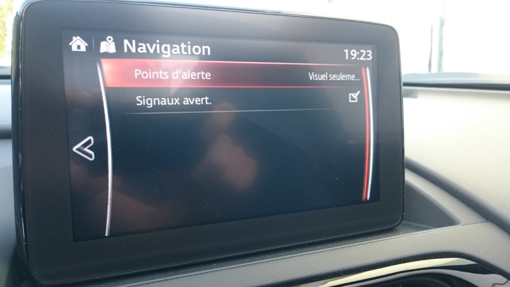

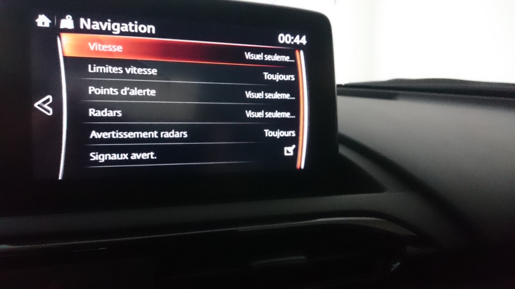

Autre bizarrerie d'ailleurs, lorsque la clé est en position ACC / ON / moteur démarré, je n'ai pas forcément les mêmes menus qui s'affichent dans les paramètres du GPS.
Voici une photo des options dont je dispose généralement lorsque je suis en position ACC ou ON (moteur arrêté) :
Et voici ce qui est affiché, une fois le moteur démarré :
On voit que l'option relative aux limites de vitesse a disparue (entre autres) :o

Après m'être renseigné, j'ai obtenu la réponse à ma question :)
En fait, je me suis souvenu avoir effectué la manip pour activer le TSR la même semaine que lorsque j'ai mis à jour la carte du GPS. J'ai aussi appris que le fait d'avoir activé le TSR avait pour conséquence de désactiver l'affichage de la limitation de vitesse sur l'écran du GPS (et l'affichait du coup seulement sur l'écran de gauche du combiné).
J'ai aussi mis à jour le firmware du MZD Connect vers la toute dernière version (70.00.367A) et ça m'a permis de résoudre le problème des menus qui n'étaient pas identiques entre les modes ACC/ON et "moteur démarré" puisque le changelog de cette nouvelle version indique bien corriger le problème :
-> [With Traffic Sign Recognition System (TSR)] While in ACC-ON mode, improper setting items (Speeding, Speed Limit) appear in the navigation setting.
Voilà, tout est donc normal :bien:
