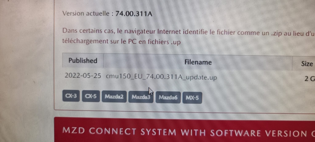

Nouvelle version du MZD:

Tu peux nous donner le lien, stp ? ;)

Y'aurais un changelog quelque part ?
