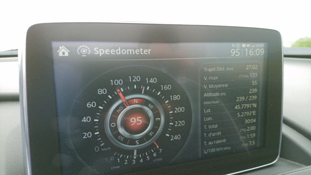

Mike la réponse est dans mon image :
en 27 km alti min/max 239/ 239 :ptdr:
en général j'ai pu voir un +/- 20 m sur le parking du boulot suivant les jours
oui c'est de la triangulation, la différence c'est la puce GPS utilisée et sont échantillonnage
le positionnement en 3d est une bonne idée mais c'est pas possible avec les data map présentent :)

Pourtant le relief est bien la en mode navigation.
350 Mo ce sont peut être uniquement les axes routiers français, La géographie du pays et sa topographie elle ne changeant pas elle n'a pas besoin d'être mise à jour.
C'est tout l'intérêt des SIG (système d'informations géographiques), décomposer les infos en différentes couches pour optimiser les traitements et exploitations.
Et peut être que c'est un bug du tweak qui donne des altimétries fixes?
J'avais vu qu'il y avait déjà un bug avec La boussole qui restait fixe.

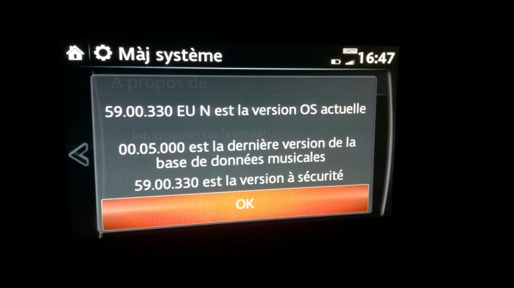

Quelqu'un avec une version récente, a réussi à débloquer le tactile en roulant ?
Version 59.00.00
J'ai beau resté appuyer sur DEL pendant plus d'une minute, aucun changement dans le cadre de droite.

Message Publié : Dim 27 Nov 2016, 17:00
Message(s) : 2289
Non j'ai juste essayé la manip la plus simple pour le moment : musique+favoris+powerMute.
DEL réagi bien, mais pas de "JCI Test Mode Active" dans la fenêtre de droite même au bout de 60 sec.
viewtopic.php?f=19&t=26939&start=150#p15905657
La mienne est bien en version 59.00.330
cela ne fonctionne plus depuis les version 56.xx.xxx
