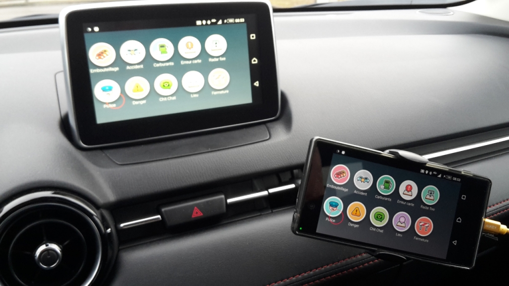

Bonjour
j'ai trouvé mon défaut de guidage vocal :
AiO speedometer qui fait ramer le système :( sniff j'aimais bien cette petite apli pour voir la vitesse dans le mzd
sinon cela fait bientôt 2 semaines que je teste smart mzd player
voici une petite vue avec waze ce week end je vais tester sur longue distance. :)
je ferai un sujet dédier a ce soft "payant".
bonne journée
/LC69
fini la ND 1.5 Sélection jetblack
fini la NC 1.8 2009
Coucou la ND 160CV

j'ai moi aussi essayé smart mzd player mais il n'a jamais fonctionné.
envoyé un mail à l'auteur qui m'a répondu qu'il était débordé pour mettre à jour avec toutes les nouvelles versions fw.
j'attends ton retour avec impatience pour voir si je poursuis avec.
