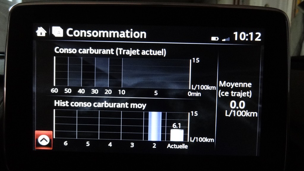

Quelqu'un pourrait m'expliquer comment fonctionne le graphique des consommations ?
Je viens d'aller faire mon plein. J'ai réinitialisé ma consommation moyenne en poussant longtemps sur le bouton "info" du volant. Je m'attendais à ce que ma colonne de 6.1l/100km passe en deuxième position mais elle a disparu !
Je me retrouve donc de nouveau avec une colonne pleine en "2" et ma consommation depuis mon reset en "actuelle" :?

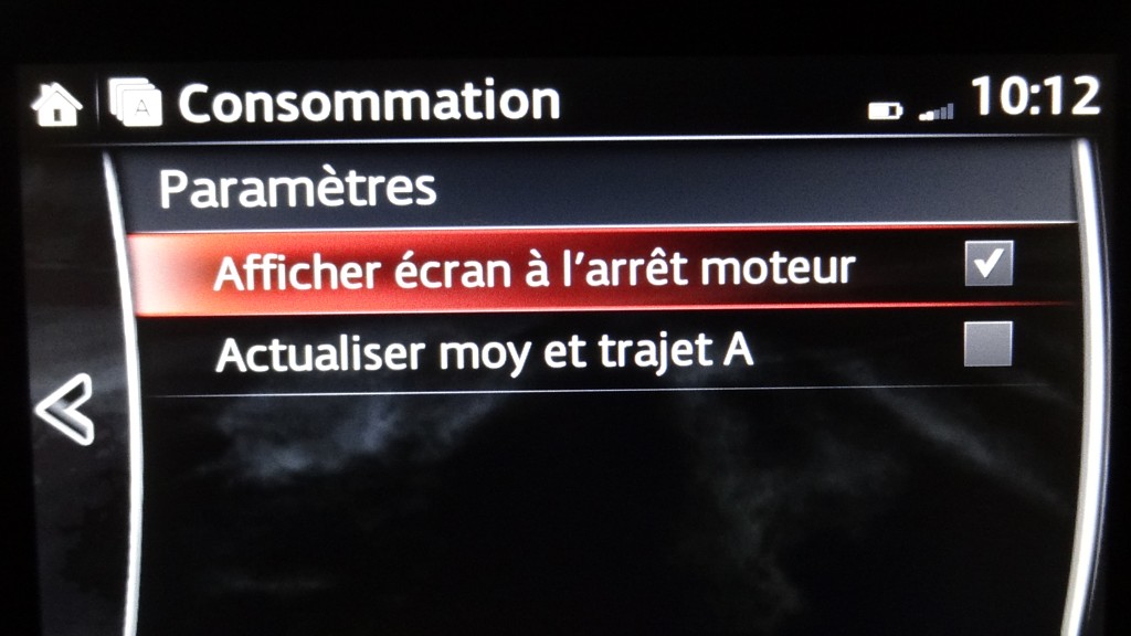

D'ailleurs à quoi sert la fonction "actualiser moy et trajet A" :?
Le graphique du haut correspond a ta consommation les x dernières minutes.
Je trouve que cela ne sert pas a grand chose. :tantpis:
Le graphique du bas est plus intéressant puisqu'il correspond à la consommation moyenne de chaque plein.
Pour que cela fonctionne il te faut faire une réinitialisation entre chaque plein en utilisant la touche "REINITIALISER" présent en bas des 3 écrans concernant la consommation, sur le MDZ (et non pas la touche info du volant).
Ainsi, comme tu le pensais très justement, ta dernière conso moyenne sera sauvegardée en 2 et ta consommation actuelle se calculera en 1.
Et quand on utilise cette méthode pour réinitialiser, est-ce que la consommation affichée au combiné d'instrument est aussi remise à zéro ?
C'est juste que j'aime bien avoir la consommation moyenne de mon plein affiché au combiné mais j'espérais aussi pouvoir conserver l'historique sur ce graphique...

si tu coches la 2eme option de moyenne trajet À et qu'à chaque plein tu remet à zéro sur le compteur km il se mettra à zéro aussi sur le logiciel... moi c'est comme ça que je l'utilise! ;-)

Donc si j'ai bien compris, je coche cette option et à chaque plein je reset la consommation lue sur le compteur à l'aide la touche "INFO" et cette fois-ci la colonne du dernier plein sera mémorisée à l'emplacement "2" :?
