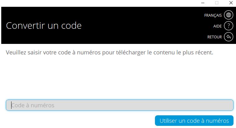

J'ai refais un essai : idem , mise à jour introuvable.
Ceux qui ont pu mettre à jour vous avec simplement lancer le Mazda Tool Box et inséré la carte SD. Vous n'avez pas rentré de code au niveau de cet écran :
ça me gave ce truc...

Mettre la carte SD en premier, puis lancer le logiciel.

C'est ce que j'ai fait ;) Le diag dit que tout est OK... c'est désespérant. C'est probablement plus simple de craquer ce machin que de faire une mise à jour en toute légalité.

Est ce que tu es bien loggé avant d'insérer la carte ?
Est ce que tu as essayé de taper
- ton n° de VIN entier ?
- Un des codes visibles sur la carte ?
