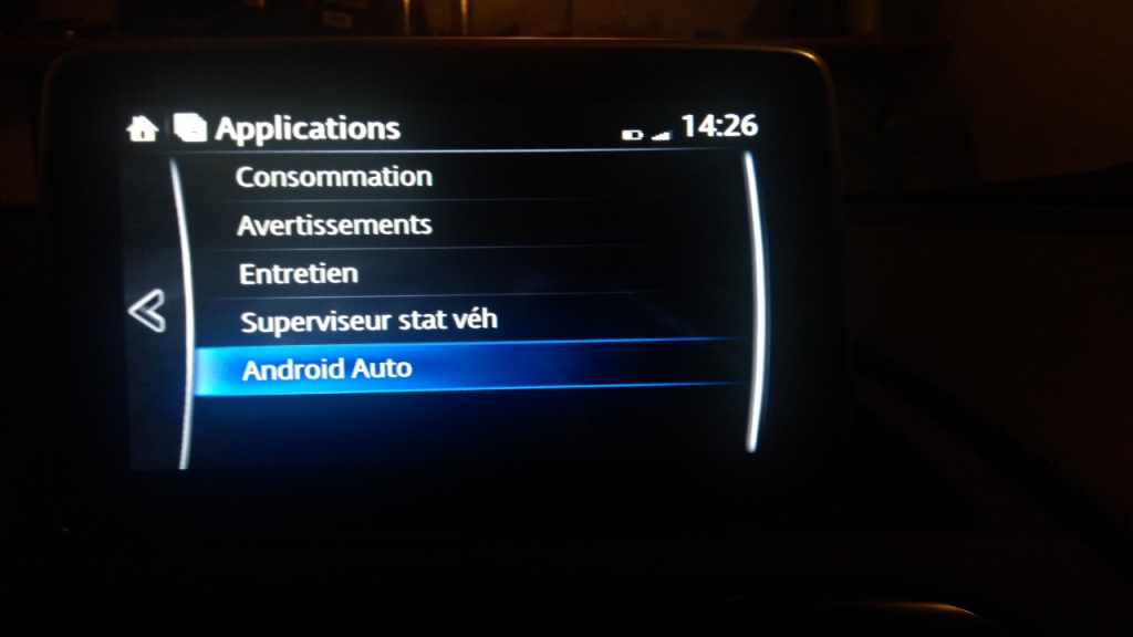

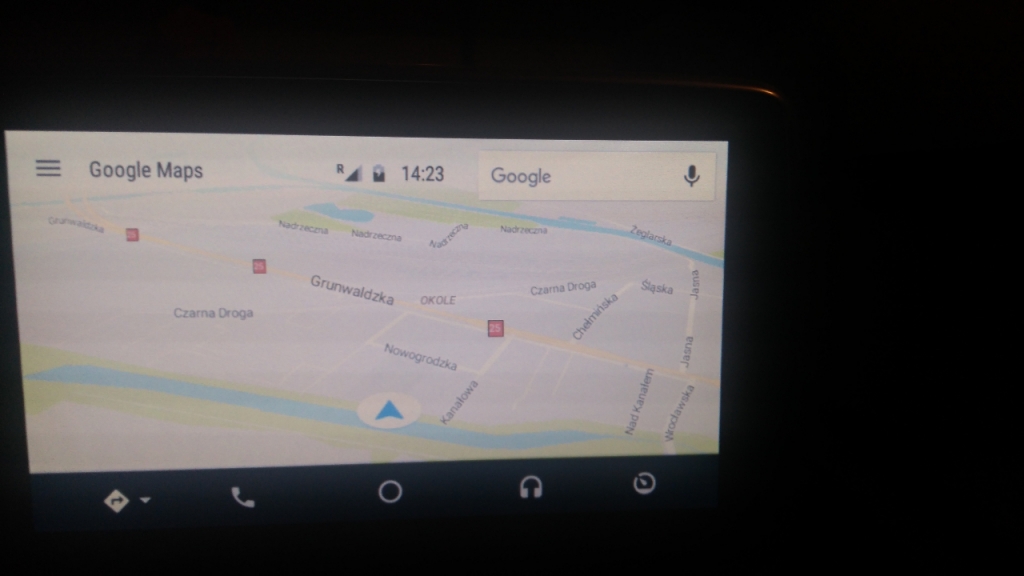

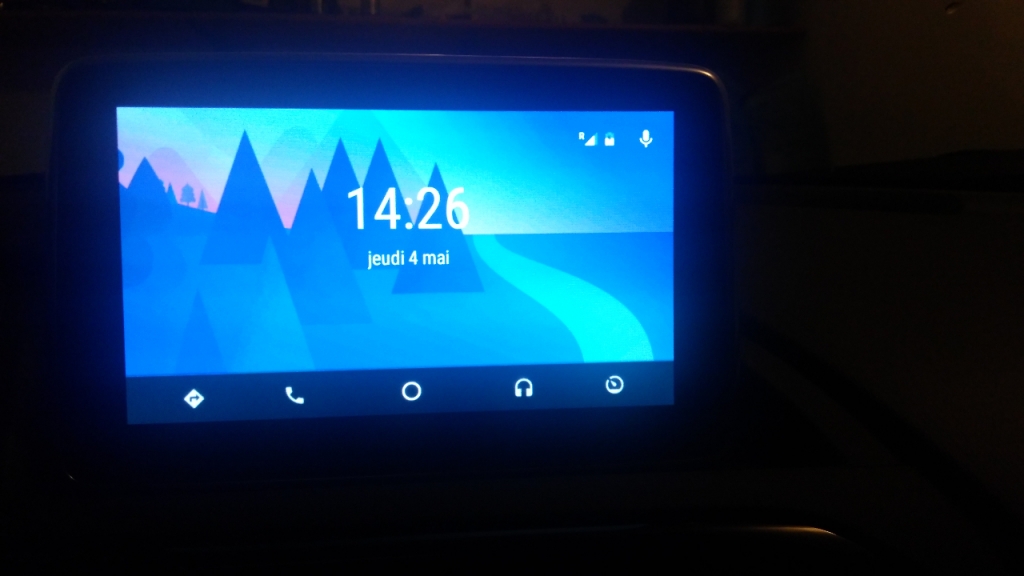

J'ai installé les mêmes tweaks que shamalow (version 59 aussi pour le mzd connect) mais j'ai rajouté aussi android auto car je n'ai pas le gps sur ma mimix, conclusion pour le moment tout fonctionne, concernant android auto j'ai testé google maps, google play musique et la radio par internet. La commande vocale "ok google" fonctionne bien aussi. Je vous tient au courant si jamais j'ai des bugs plus tard.

Depuis que tu as AA, le bluetooth fonctionne t'il??
Je verifie demain et je te dit, pourquoi? Tu as installé AA et le bluetooth ne marche plus ?
