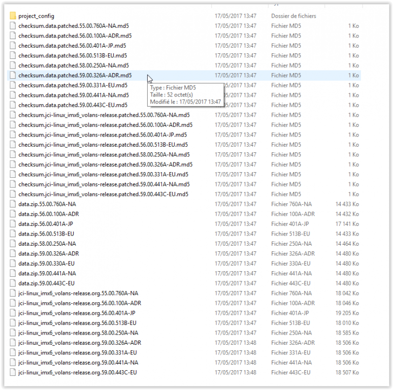

Bon et bien cela ne fonctionne pas.
L'installation commence, me dit que ma version est compatible et....
votre version 59.00.330EU n'est pas compatible. installation annulée.
Alors je suis allé cherché dans les fichiers sur la clé et j'ai vu que les répertoires étaient créés pour chaque version.
mais pas pour la 330.
Si je prends les fichiers 331 et que je les renome en 330, vous pensez que cela peut marcher??
Car en théorie, la 331 et 441 et 443 sont des versions plus récentes.

 Sujet du message : Re: [ND] MZD Connect
Message Publié : Mer 17 Mai 2017, 19:13
Message(s) : 2289
Euh je ne sais pas, mais je serai toi, je serai prudent.
Si c'est bloqué sur la 330 ce n'est pas pour rien. :tantpis:

oui justement la 330 n'apparait pas alors que la 331 oui.
