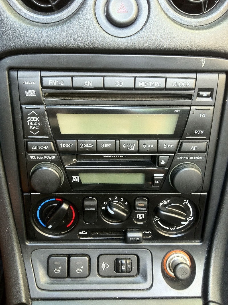

je viens d'acquerir une NBFL 1.8 de 2001 voila je me suis presente ce matin:
viewtopic.php?f=85&t=18577&p=429276#p429276
dedans jai le poste de radio d'origine, FM/CD et Mini Disc....
et voila a ce que ca ressemble:
j'aimerais bien pouvoir y brancher mon iphone, et peut etre etre connecte en bluetooth pour le telephone...
mais jaime bien la sobriete du post
est ce que vous pensez que je peut juste changer la partie mini disc? ou tout changer mais alors il me faudrait trouver un post usb et bluetooth, sobre de remplacement.
sinon l'autre possibilite, tout garder et installer un adaptateur mp3... quelqu'un la deja fait? j'ai entendu parler de Yatour, mais y a l'air d'en avoir dautres...
http://www.hightech-privee.com/interfac ... a-mp3.html
vous en pensez quoi?
merci d'avance pour vos reponses.
peace.
Laurent

sur les Rx8 de ces années, il existait un adaptateur permettant d'obtenir ... une entrée auxiliaire
Si tu veux avoir le BT, les connections Itruc ou Android, regarde du coté du DPX405BT : sobre et complet !
http://www.norauto.fr/Acheter-Autoradio ... rettyPhoto
ou alors le Dx-VD-6509BT, pas beaucoup plus onéreux
Message Publié : Sam 3 Août 2013, 19:15
Message(s) : 1079
Autre alternative, le boitier que tu branche sur la prise allume cigare et qui diffuse sur une fréquence FM (107.9 par exemple) le contenu d'une clef USB, I PHONE et fait aussi kit main libre bluetooth.
J'ai acheté celui là :
http://www.amazon.fr/Technaxx-FMT300BT- ... etooth+usb
ça marche très bien, sauf si tu habites en ville où il y a beaucoup de fréquences FM de prises. Faut en trouver une disponible.
Tu as avec 2 télécommandes (1 rectangulaire plate et une à mettre sur le volant).
Et en plus, à 36,20 € c'est pas un gros investissement.
Évidemment, le son MP3 FM n'est pas de qualité BOSE, mais franchement j'ai été étonné par le résultat.

Le plus discret c est un kit parrot mki 9***

tiens ouai jvais voir sil ya un adaptateur pour entree auxiliaire.
apres ca fera pas bluetooth.... donc Peut etre coupler ca au kit Parrot.
le boitier frequence fm, javais peur de la qualite effectivement et a paris ca risque detre complique pour les frequences dispo...

La qualité d'un transmetteur fm c'est dommage...pas pire que la radio mais pour un bon mp3 :sic:
Alex, réflexe mx5parts et ilm, plutôt que norauto :D et il y a les audio link mp3 et où iPhone, à voir si ça empêche l'usage du mini Disc, mais je crois pas, ça doit de mettre sur la prise chargeur 6cd, pas extension k7/minidisc...

Par contre, c'est tres rare je pense l'option mini disc sur poste mazda d'origine car je ne l'ai jamais vu auparavant,

Certains lecteurs MD lisent le MP3, auquel cas, ça pourrait être intéressant de le conserver :?: :idea:
Sérieusement, je serais toi je le garderais et brancherais un kit Parrot mki 9000 qui te permettra, outre la téléphonie et le streaming BT, de lire des supports USB, jack ou I-phone tout en conservant le look d'origine de ta voiture.

ah oui? :!: comment il peut lire les mp3 le lecteur mini disc? je vais me pencher la dessus.
effectivement parrot ca a l'air d'être la solution , mais il est relié a l'autoradio comment?
