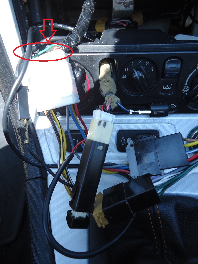

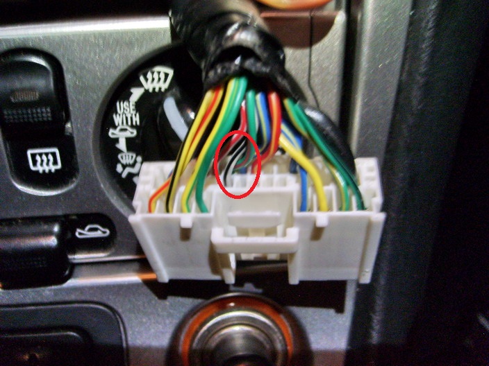

J'ai ça comme photo sous la main, si ça peut te dépanner :
Sinon, tu peux vérifier le câblage >> ici <<. Il y a les codes couleur dans la colonne "2003 Miata"
Si tu as le "vieux" connecteur, tu trouveras le câblage et les codes couleur >> ici << et >> ici <<
