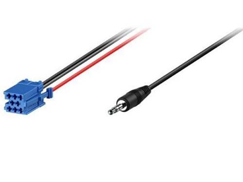

j'ais achete un cordon avec une prise iso bleu et une prise jack3.5 a branche sur l'aux de l'auto radio mais ca ne marche pas

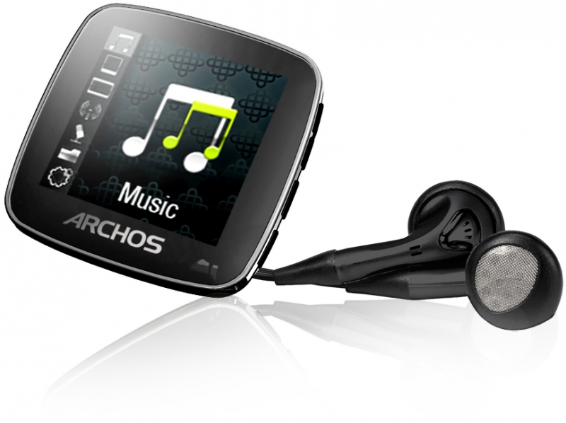

pourquoi donc l'entrée AUX, ne marcherais pas
un photo de l’accessoire que tu a acheter ainsi que le lecteur MP3

[[/url]ImageImageImage
voila avec tout ca tu vas peut etre m'aider :jap:

http://www.blaupunkt.de/fileadmin/user_ ... _BA_GB.pdf
il faut activer le mode AUX, vois page 52

merci pg
apparament il faut que je coupe la batterie pour que first instal s"affiche

Si tu n'as toujours pas réussi, tu peux acheter une cassette jack, à rentrer comme une cassette à écouter en laissant sortir la prise jack que tu branches à ton mp3 !
Bemol, la qualité sera amoindrie comparée à celle d'un jack classique.
