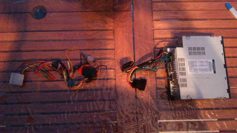

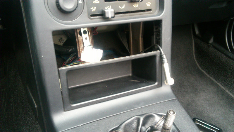

Avis au possesseur d'Mx5 NA, aujourd'hui j'ai démonté le poste autoradio qui était monté sur ma NA.

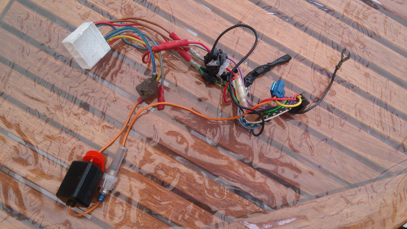

Arrivé derrière, le cauchemar ! Je vous montre le superbe faisceau :x :
Donc pour faire au plus simple, j'aurais souhaité trouver la fiche ISO ou cette prise ce branche sur la voiture :

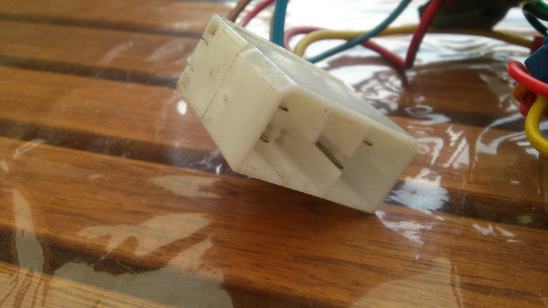

Photo de la prise qui est donc sur la voiture...

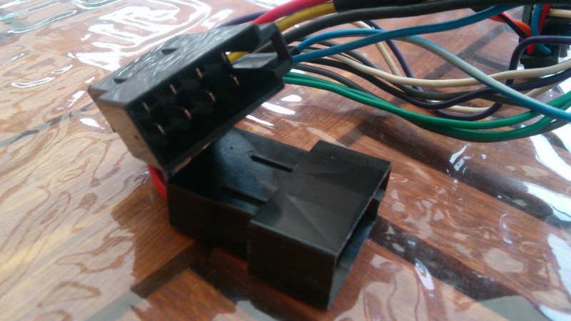

Et qui au bout de la fiche sorte les deux prise qui iront dans ces deux fiches qui elles sont reliés à l'autoradio...
J'espère avoir étais assez clair :tantpis:

Edit : Ah non tu as 1 mâle (voiture) et 2 femelles(auto radio ?), donc il te faut une femelle et 2 mâles
Montre un peu le cucul de l'auto radio :D

Je viens de prendre une photo, plus simple... Vous comprendrez un peut mieux mon attente je pense :lol:
Donc sur le faisceau de gauche, il y a la prise blanche qui celui ci ce branche sur la voiture. Je cherche donc cette pièces avec cette même prise blanche avec au bout les deux prises ISO pour pouvoir brancher les deux prises noir que l'on voit au bout de l'autoradio. Avez vous compris :?: :oops:

ça va être compliqué de trouver (voir impossible), car si on regard bien, les fils des haut parleurs (exemple vert/vertnoir) sont relié sur le même pin du connecteur blanc via un fil marron ^^" de même pour les autres haut parleurs.
Je pense que la meilleur solution serait de couper les fils au niveau du connecteur blanc (dans l'auto) et de les relier à ce genre de câble via domino :
http://www.norauto.fr/produit/faisceau- ... 56011.html
Ensuite Pif paf pouf, tu branches les connecteurs noirs :)

Sinon les fiches Iso en femelle, tu repères bien l'emplacement des fiches, la correspondance des fils de ta voiture, de belles soudures étain avec de la gaine rétractable et voilà une voiture équipée d'un faisceau Iso ;)
C'est ce que je fais pour chaque voiture que j'achète qui c'est fait charcutée.
L'avantage est que si tu change ton autoradio c'est plug & play et ça évite que le domino ou le rafistolage prévu lâche :p
Et le Iso femelle / fils couper tu en trouve aussi partout faut juste bien contrôler l'emplacement des fiches

Elle ressemble à ça ta fiche ? :?
http://www.amazon.fr/Adaptateur-autorad ... B00C9DYWLY

Merci pour vos lumière, je suis allé chez norauto acheté deux prise ISO "nue" et jai donc tout repris, file par file, au bout dune grosse demi heure, le poste était monté. Merci pour vos conseils :!:
