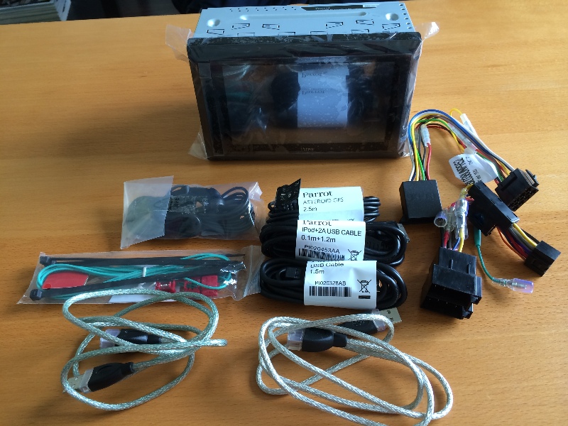

- un poste Parrot Asteroid

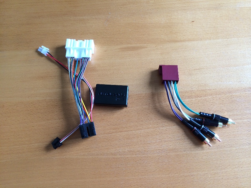

- l'adaptateur Mazda > DIN chez Nexxia. Il faut leur demander lors de la commande de déplacer le cable bleu (comme précisé sur le site, je reviendrai sur le pourquoi du comment un peu plus loin)
- l'adaptateur RCA > DIN toujours chez Nexxia

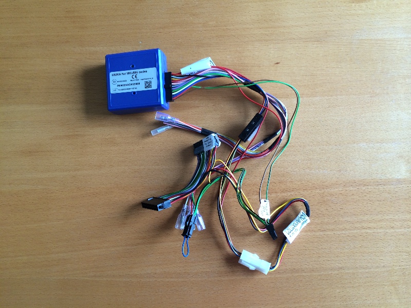

- boitier Parrot Unika Classic/MKi/RKi pour récupérer les commandes au volant, référence PI090020Ax (x peut varier, il semblerait que ça évolue au fur et à mesure du temps, le topic de mita.net parle de PI090020AB, pour ma part je n'ai plus la boite mais la référence était quelque chose comme PI090020AJ ou PI090020AK). Acheté sur amazon pour ma part

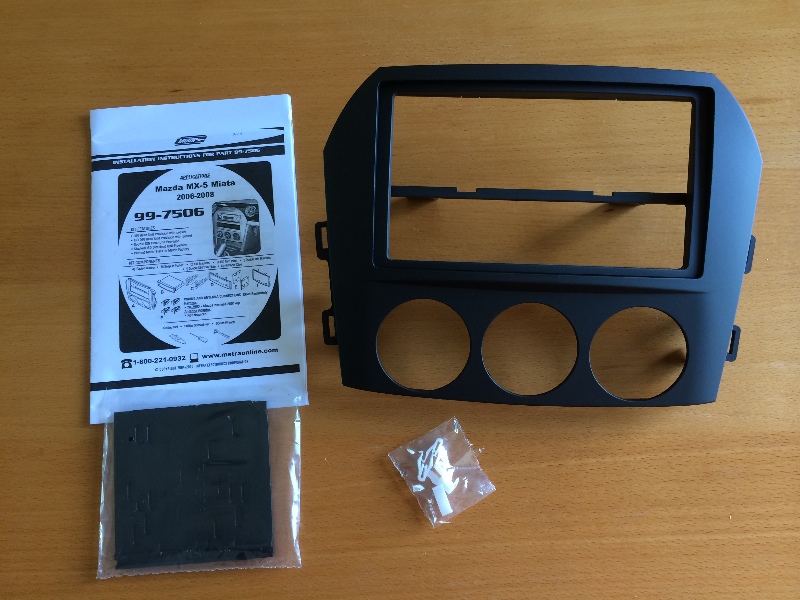

- face avant 2DIN ; j'ai acheté chez ilmotorsport : http://ilmotorsport.de/shop/article_det ... =0&count=4 En fait, la pièce est fabriquée par Metra et porte la référence 99-7506. Il semblerait que ça se trouve beaucoup moins cher, notamment sur amazon US (en promo à ce jour) : http://www.amazon.com/Metra-99-7506-Ins ... B000K4V56Y
- éventuellement une rallonge USB pour utiliser toutes les prises disponibles

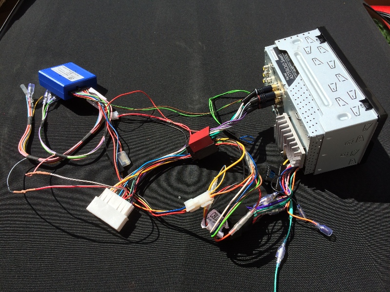

Cablage

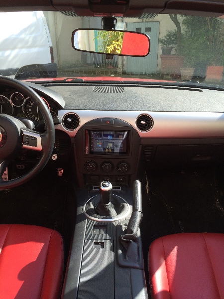

Voici ce que ça donne une fois tout branché comme il faut
Petite précision sur le cable bleu dont je parlais un peu plus haut : en fait l'ampli a besoin d'un signal lui indiquant qu'il doit se mettre en route (simplement un +12V qui fonctionne quand le poste est allumé). Par défaut ceci n'existe pas sur les autoradios. Par contre, il y a en général une sortie équivalente qui sert pour les antennes motorisées : si poste allumé > +12V > l'antenne sort, sinon l'antenne reste repliée. Sur les NC pas d'utilisé puisque l'antenne est fixe du coup on utilise ce signal pour l'ampli. Si Nexia n'a pas déplacé le fil, c'est à priori très facile à faire (cf le topic sur miata.net).
Pour le reste du câblage :
- le cable qui va vers la voiture sera relié d'une part au cable qui va vers les prises RCA, d'autre part à l'adaptateur qui va vers le poste (dans mon cas ça fait deux prises séparées qui vont sur une prise double, mais ça passe sans problème et on ne peut pas se tromper grace au détrompeur)
- il faut couper la petite prise que l'on voit en bas à gauche sur cette photo
et les relier aux cables Ground et V1 du faisceau de l'Unika
Le reste du câblage est assez simple et ne pose pas de difficultés particulières.

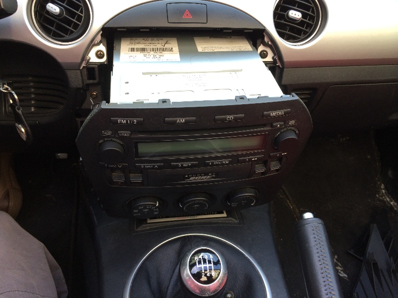

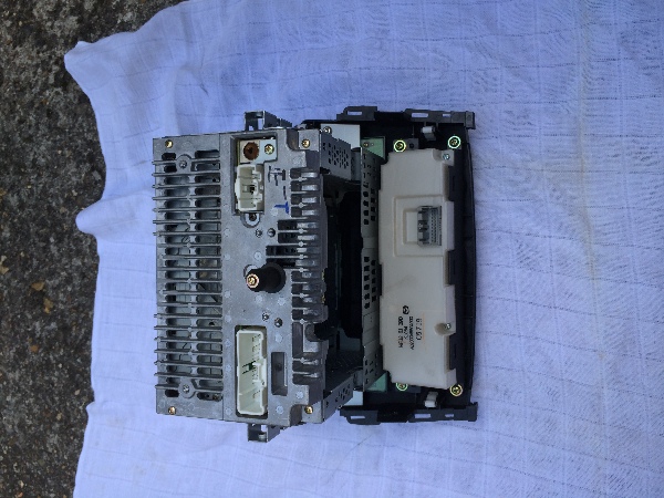

Démonter le poste d'origine, pour cela :
- enlever les deux pièces sur le côté (en les faisant "glisser" vers soi quand on est assis dans la voiture).
- enlever les 4 vis situées devant et sur les côtés
- sortir le bloc poste/commandes de chauffage
- débrancher tous les cables : faisceau de l'autoradio, antenne, bloc chauffage

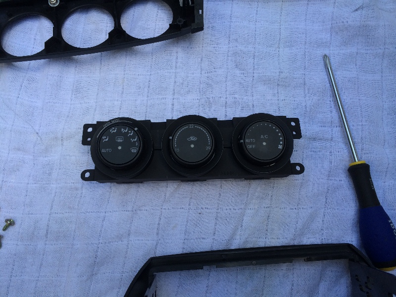

- démonter le bloc de commandes de chauffage et le mettre sur l'adaptateur 2DIN en réutilisant les vis d'origine

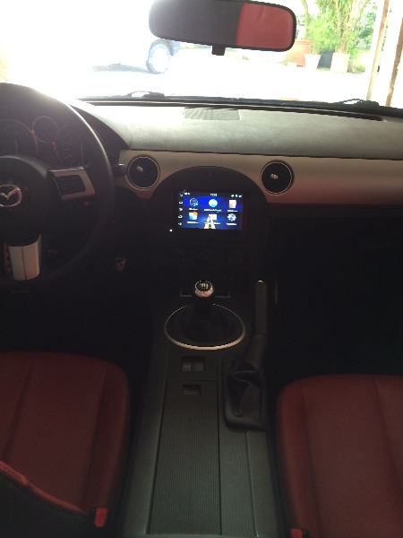

- sur le Parrot, démonter le cache ainsi que les différents accessoires de fixation ; conserver les 4 plus grosses vis et les réutiliser pour le fixer sur l'adaptateur 2DIN
- l'antenne GPS peut être collée dans la cavité située entre l'autoradio et le HP de la planche de bord (faut pas avoir des mains trop grosses pour passer par la)
- j'ai fait ressortir 2 cables USB dans la boite à gants, et le 3ème dans le rangement situé à l'AR, à côté de la commande de trappe à essence en faisant cheminer le cable sous les plastiques de la console centrale
- j'ai collé le micro sur la casquette de compteur, sur la face inférieure bien sur, et j'ai fait cheminer le cable le long du compteur
- replacer tout le bazar de cables etc (heureusement que le poste n'est pas très profond), pour les moins téméraires tester l'installation avant de tout remettre proprement
