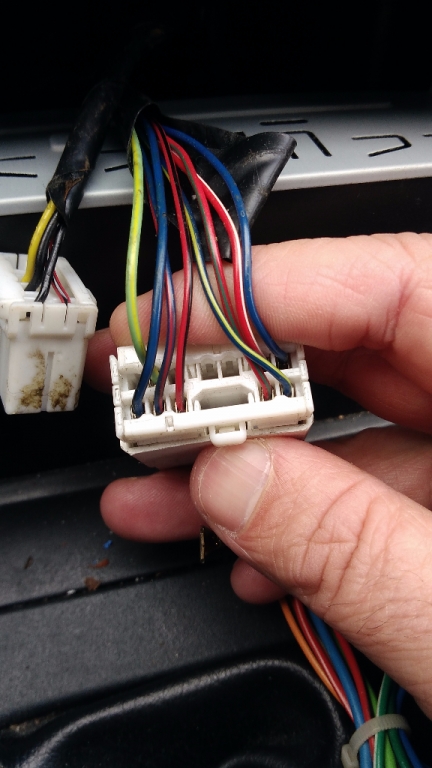

en cours de mettre un autoradio, j'avais à priori le bon adaptateur, mais en branchant, rien.
j'ai regardé selon mes minces connaissances, et j'ai un peu l'impression que ce branchement n'est que le résumé d'un n'importe quoi...(si, je suis le schéma, je retrouve l'alim qui part vers les HP...)
pour être certain de rien cramer, et au passage assurer une bonne base de réflexion, est ce que quelqu'un pourrais, selon cette photo, me dire à quoi chacun de ces fils correspond?
Merci pour votre aide
(EDIT, c'est une NA 90cv de 1995)

viewtopic.php?f=19&t=20872&hilit=autoradio&start=15

En te remerciant,
les codes couleurs annoncés ne correspondaient pas trop, mais à l'aide du tableau en lien, j'ai fais le tri et trouvé mon bonheur,.
tout fonctionne,
encore merci
