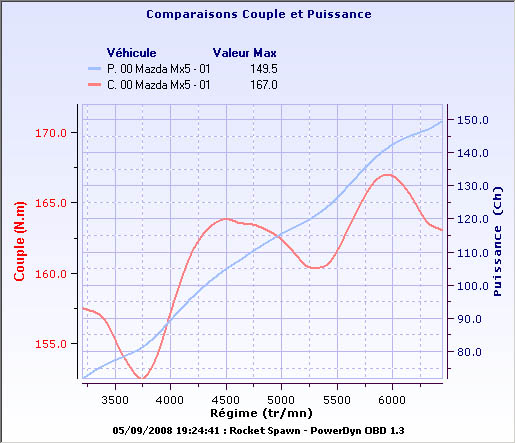

Bon, je reste un peu dubitatif.
La puissance est pile dans les valeurs, à 6700tr ald de 7000
Le couple est lui aussi nickel, à 5500tr ald 5000
Puissance avant, couple après. Ce n'est donc pas un décalage de courbe.
Les chiffres sont corrects mais les courbes affichées ne correspondent pas à grand chose je trouve :?:

edit : Tonioo, hormis le lissage (très très marqué sur la courbe de Marvin) et les échelles différentes, ça se ressemble à peu près : le creu du couple à 3700tr par exemple...bon t'as pas la chute à 6000...

Comme je le disais, la courbe ne ressemble à rien. Chute à 6000, arrêt à 6500.
Alors que la Pmax calculée est bien à 6700... bref :tantpis:
Je pense qu'il faut decaler la courbe de 1000tr. Le couple max serait alors à 6500

Ma courbe est déjà sacrément lissée :sic:
Pareil, rien de bien compliqué pour les réglages. Il y a aussi les valeurs SAE de pression atmosphérique et température mais cela ne change pas grand chose. Les plus importants sont les rapports de boite, dimensions des pneumatiques et rendement de la transmission. C'est ce dernier qui est la plus difficile à déterminer.

Bon je me suis aperçu d'une erreur.
J'avais au début mis les rapports de boite de mon ex-NA avant de connaitre ceux de la boite 6.
Mais le logiciel Dyno ne les avait pas pris en compte :langue:
Donc avec les paramètres de la boite 6, ca donne çà:
122ch :etonne:
Et j'ai testé également Powerdyn avec les mêmes paramètres:
Lissage à fond
125ch aussi
Mais les courbes sont plus lisibles et correspondent mieux au niveau des tr/min
J'ai faux dans mes rapports de boite?

Oh le vilain couple, je suis rassuré :lol: Sur quel rapport cette acquisition ?

Lequel est sur ma voiture? 3.909 ou 3.636?
Avec ce dernier, les courbes redeviennent conformes avec 144/147ch
