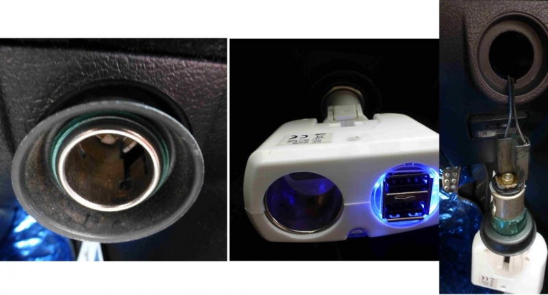

Mon allume-cigare se barrant régulièrement, j'ai acheté une multiple pour moins le solliciter (enfin, moins solliciter la partie sensible qui est emboîtée bon an mal an) mais avec le poids de l'embout blanc, cela s'en va systématiquement avec les vibrations et cie...
Est-ce qu'il y aurait une astuce FACILE pour le faire tenir ?
Sans démonter la planche de bord ou je ne sais quoi (car 13 incompétent là-dedans...)
Merci d'avance pour votre avis éventuel.
Dans les centres autos que j'ai écumés, on m'a dit que c'était une pièce spécifique Mazda et qu'un allume-cigare standard n'irait donc pas sur une MX5...
Donc j'essaye de trouver un système D... ;)

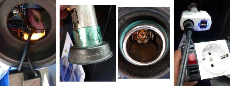

ça y est, suis ENFIN "intervenu": pour info, à l'arrière du tableau de bord il n'y a rien, pas de “conduit” (à part le vide : photo de gauche), il n'y a donc que la petite languette noire pour opérer.
Je pense qu'il doit y avoir, à l'origine, un système de clip qui s'ouvre/s'ouvrait à 'intérieur et qu'il a du sauter car impossible de tenir tt seul avec cette languette car il y a un petit jeu sur toute la circonférence.
Néanmoins, grâce à l'excellent colle recommandée et en maintenant à fond qq instants sur un tiers de la conférence (pour que ça touche une partie du tour), ça marche super bien et donc je peux à nouveau brancher mon convertisseur pour toute ma bureautique constamment embarquée...
L'ensemble redevient insensible aux vibrations et ne se barre plus...
Et, à chaud, j'ai fait un bon test mardi dernier à cette même heure en suivant la meute endiablée du Tour Auto ( http://www.13car.net/tourautodeuxmille13.htm) sur les petites routes parfois bosselées, l'ensemble a bien résisté...
Cela ne tiendra peut-être pas 100 000 kms mais j'ai encore la moitié du tube de colle dispo !... ;)
Et c'est tjs mieux, pour même pas 5 euros, que de changer tout l'allume-cigare, comme me le suggéraient aimablement plusieurs Mazda interviewés par téléphone...
Super merci donc pour le tuyau et à diffuser, donc... ;)
