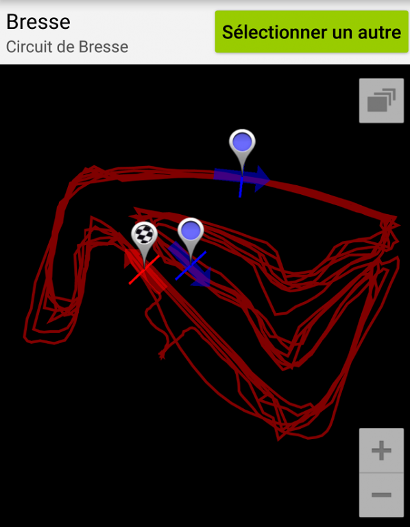

Salut,
Je vois qu'on parle système de chronométrage :geek:
Si ça peux aider voilà avec le GPS interne (1HZ)
et un système 10HZ
Pas besoin de vous expliquer la différence :cyp:
Je reste à dispo pour toutes questions ;)

Avec quelle application as tu réalisé ces captures ?
