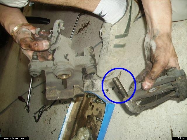

J'ai besoin d'avis et d'aide! Suite à cette sortie circuit j'ai un bruit énorme au freinage (un peu comme lorsque les disques sont rouillés mais en plus fort) et lorsque je roule sans appuyer sur la pédale j'attend les plaquettes qui touche le disque (à l'arrière droit je pense). J'ai regardé si un disque chauffait plus que d'autres mais je n'ai rien remarqué, les plaquettes sont encore bonnes (2-3mm à l'avant et 6-7 à l'arrière). Ils ont fortement chauffé, j'ai du écourter la 2e session car je sentais que ca ne freinait plus. Qu'est-ce que ca pourrait être? Etriers grippé? J'ai déjà roulé 200km depuis et ca ne s'est pas amélioré.
NC Niseko 2.0l

A mon avis, t'as vitrifié tes plaquettes avants. Vu leur usure, tu peux les changer sans hésiter.

Problème réglé, les plaquettes avant à l'intérieur étaient sur le fer :lol:

Pense à démonter ton étrier et nettoyer ton coulisseau (le coulisseau, c'est ca) !
Un coup de dégraissant, poncer au 160 ou équivalent puis du 400 ou équivalent, un coup de graisse cuivrée et remonter !
Je m'explique, sur les étriers flottants comme les notres, il n'y a un piston que d'un coté. Lors du freinage, ton piston sort et vient appuyer sur une des deux plaquette, qui frotte sur le disque, friction, freinage. Seulement, à long terme, ca ferait voiler le disque, car la force ne serait que d'un coté. Donc on a créé un système permettant à l'étrier de glisser axialement, permettant ainsi à la force de freinage de se répartir sur les 2 plaquettes.
Coulisseau grippé, plus de déplacement, une seule plaquette utilisée. Alors, grave, non, je ne pense pas que ca le soit ;)
Mais tu diminues ta force de freinage, la durée de vie de tes plaquettes, etc ..
