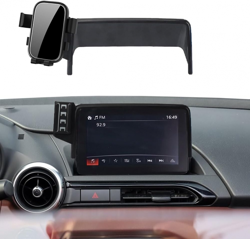

J'avais pas de support de tel pour ma Mx5
Du coup je teste cette solution :
https://www.amazon.fr/dp/B0DSKPY7GZ?ref ... title&th=1
