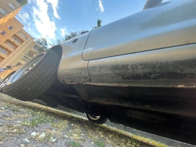

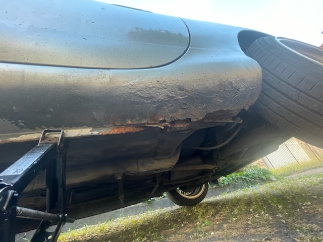

Toujours pas de nouvelles du vendeur et il a supprimé l'annonce, c'est mort je pense... J'en ai trouvé une autre, conduite à droite par contre mais ça me paraît pas gênant, moteur 120.000km toute la distrib refaite (pompe à eau ect) il y a 5.000km, juste les bas de caisse à refaire, il me dit que tout va bien niveau longerons et berceaux mais ça me semble improbable :/ Il y a pas un moyen de prendre en photo les longerons sans démonter la caisse ? Je lui ai demandé il l'a soulevé au cric ect mais je vois pas grand chose et il a pas d'endoscope
Néophyte en Mx5 NB 1.8l 140cv Orange edition de 2000
Message Publié : Mar 13 Juin 2023, 09:45
Message(s) : 25657
Une conduite à droite rouillée, pas chère j'espère :roll:
Oui, généralement c'est un tout. C'est rare d'avoir une partie TOTALEMENT pourrie et le reste intact. On l'a déjà vu, mais ça reste exceptionnel.

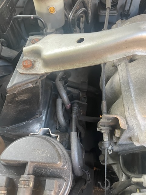

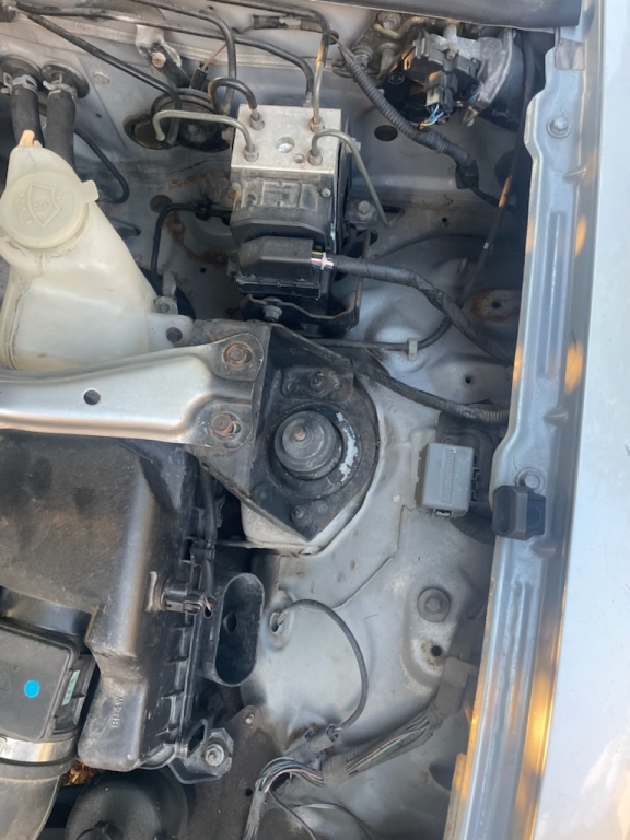

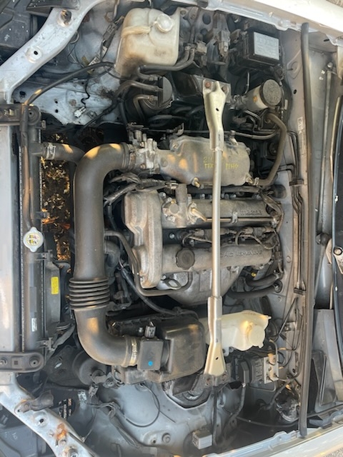

Sinon, débrief photo:
Je ne connais pas cette barre anti rapprochement, et il manque le coude d'admission d'air :D
On voit pas grand chose, ça ne semble pas ultra beau.
Argh :aie: Y a du gros boulot à faire là... Vu la texture, on dirait que ça a déjà été refait, et mal, avec du mastic. Par expérience, il vaut mieux une voiture "pourrie d'origine", et pas déjà refaite avec des rustines.
Cette photo n'apprend rien de spécial
Image[/quote]
Pareil pour celle là (qui confirme un modèle inconnu de ma part de barre anti rapprochement). Je n'arrive pas à identifier le truc noir/orange derrière (ou sous?) le radiateur, devant le tube d'admission :? Effet d'optique? :? On dirait qu'on voit le sol, mais normalement il y a un carter en plastique.

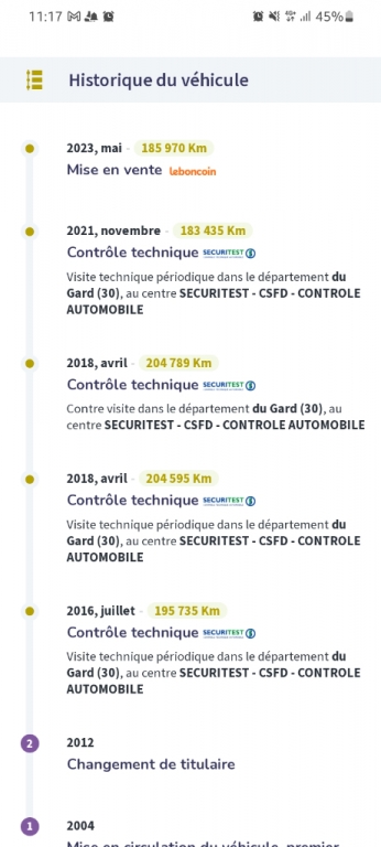

Fallait que je partage ça avec vous :ptdr: Le compteur a été trafiqué et en plus il le montre sur l'historique (c'est encore une autre annonce, rien à voir avec les précédentes)
J'ai la même, OEM Mazda NBFL, 100% sûr :oui: la seule différence, c'est que la mienne est entièrement noire. :tantpis:
