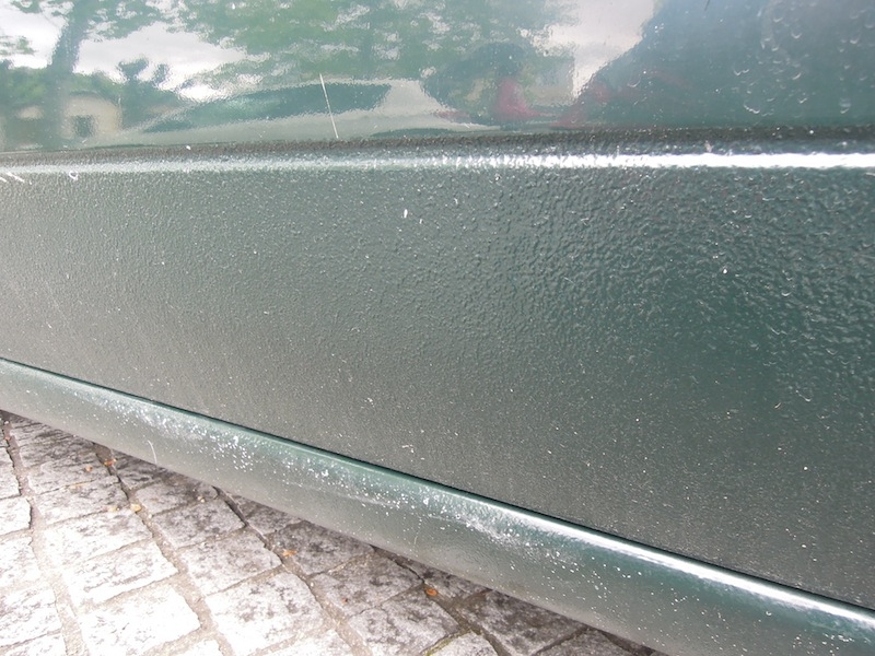

Donc :
Point négatifs :
- fuite du collecteur d’échappement (fissure ? )
- bas de caisse bien gonflés par la rouille avec du mastic ...
- un coté de la voiture a été refait , mais peinture type crépi (enorme!) jusqu'a la moitié de la caisse
- première 90ch que j'essaye , j'ai trouvé tres poussive , + trou a l’accélération .
- Capote avec scotch sur 15cmX40cm
- siège passager troué , cendrier rouillé
Point positif : entièrement d'origine , propriétaire sympa . Mais perso j'ai passer mon chemin .

D'origine, les ailes et portières ont une peinture "granuleuse" sous la ligne horizontale qui prolonge la jonction ailes/pare-chocs. :oui:

je sais bien kara .. j'en ai une dans mon garage une NA ;)
mais la il y a un coté "Crépi" j'avais jamais vu ca !

pour la peinture on parle a ce moment d'effet " peau d'orange "

vous êtes têtu ici , la on parle plus d'effet peau d'orange , mais bien de crépi , ça a du être fait a la truelle c'est pas possible autrement

Euh , ce que tu appelles crépi , c'est l'antigravillon .
Il y en a d'origine.

l'effet crépi que tu as c'est car elle a surment été refaite, et il ont regiclé une couche de goudron avant de gicler la peinture pare dessus.
l'aspect finale est la conséquence directe de la visqueusité du goudron utilisé.
la en l'occurrence au vu de ta photo c'est un goudron basic pour châssis ou bas de caisse qui a été gicler.
il aurait du utiliser ce goudron pour le bas de caisse et un goudron plus fin pour les bas de carrosserie
