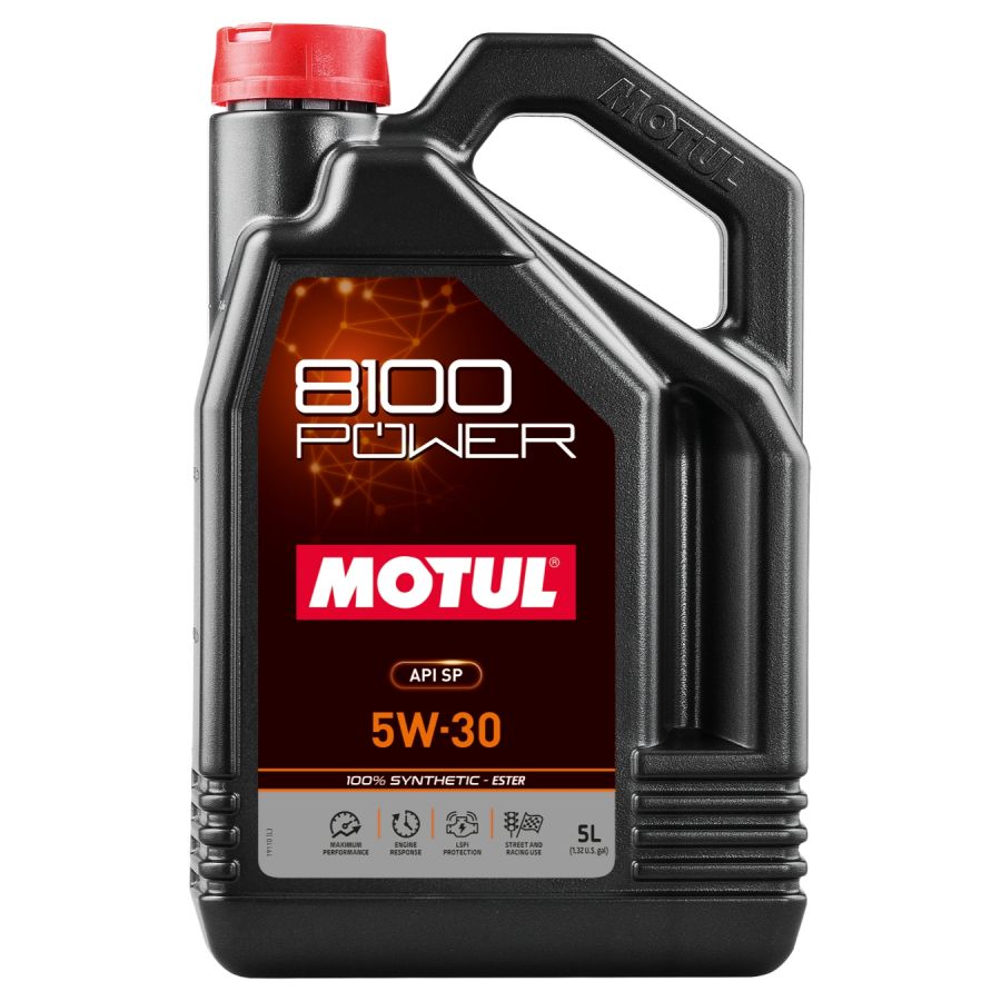

Sans vouloir polluer le sujet mais en restant sur le thème du grade d'huile pour la NC, Motul recommande deux types d'huile.
La 5W30 pour les NC (2005-2008) et de la 0W20 pour les NC-FL(1) & 2 (2009-2015) et ceux dans la gamme 8100 Power pour les moteurs ayant moins de 150 000 km.
Dès lors que les moteurs ont plus de 150 000 km aussi bien sur les NC, NC-FL(1) et 2, Motul préconise de l'indice 10W40 dans sa gamme 6100 Synergie+
De plus, ces deux grades d'huile sont bien noté dans le manuel du propriétaire de toutes les versions de NC sans être aussi précis que la marque Motul. ;)
Bonne recherche d'un châssis sain "Cyrille76" pour faire votre préparation. ;)
