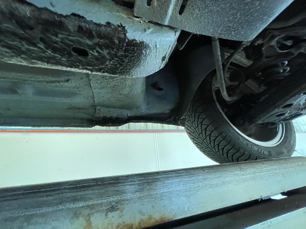

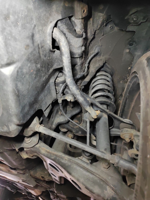

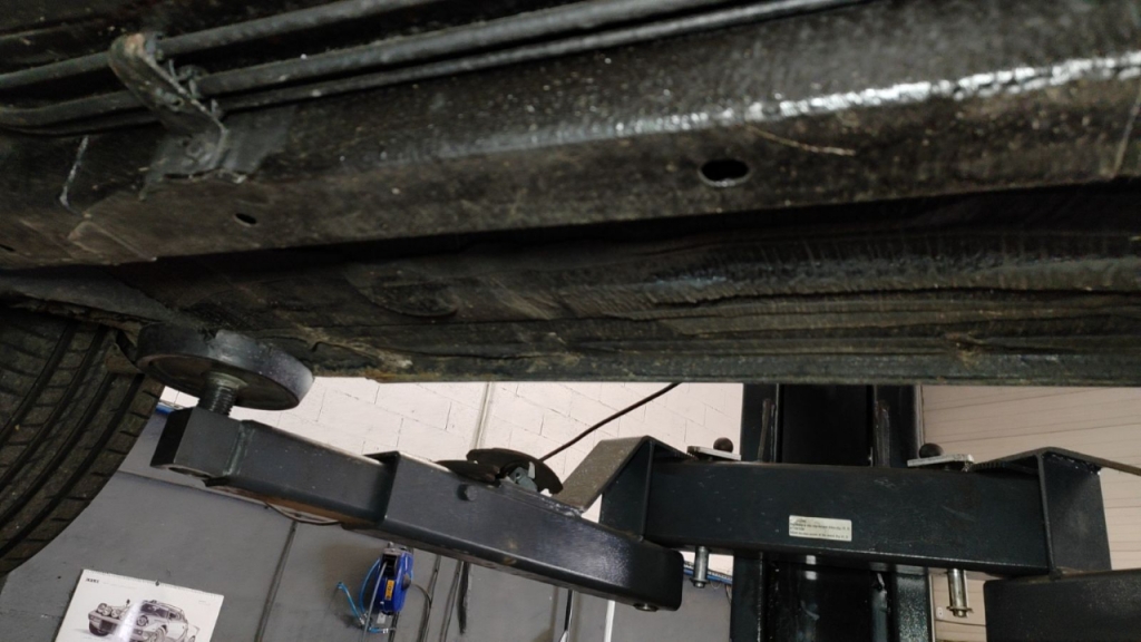

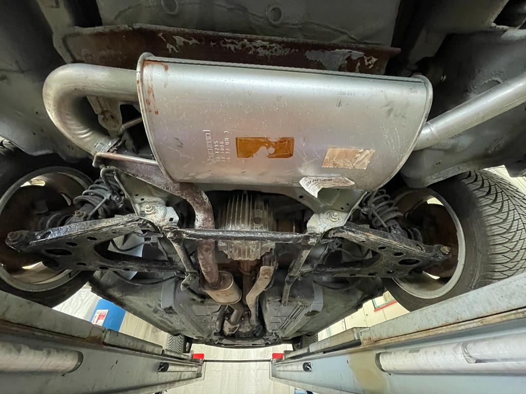

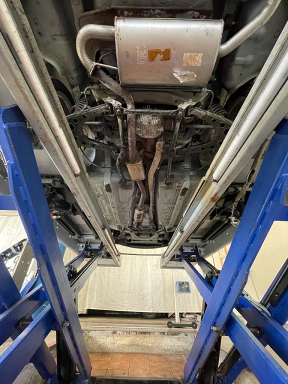

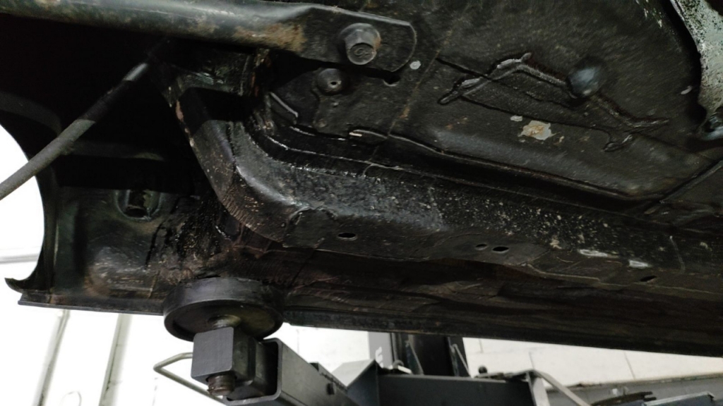

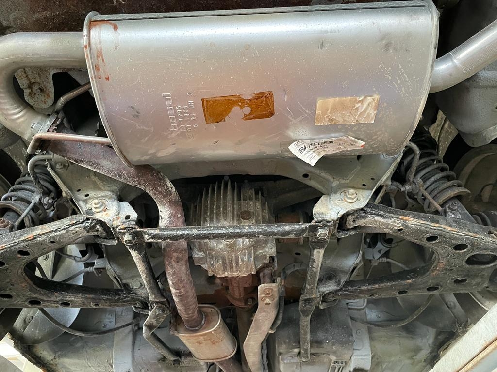

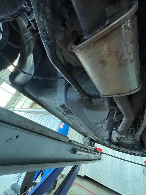

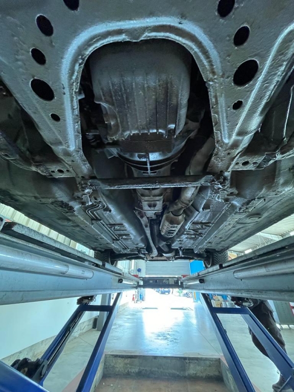

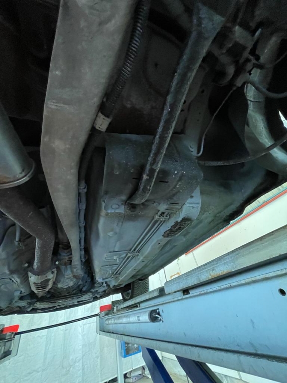

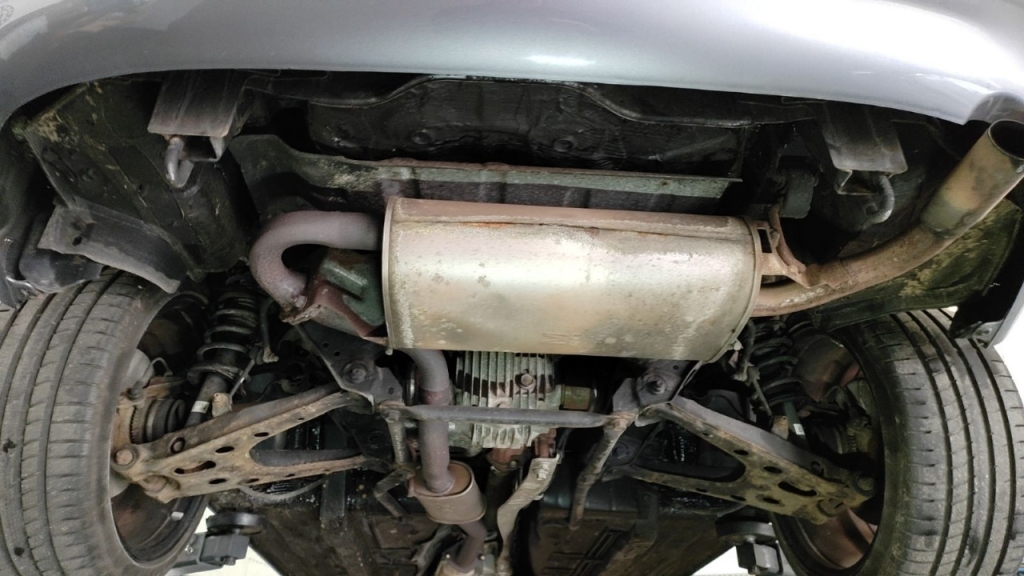

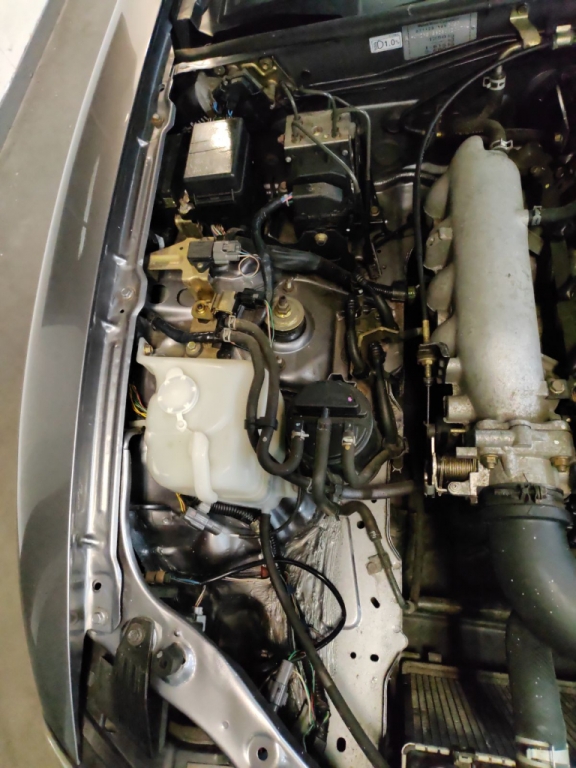

Bonjour alors j'ai contacté le vendeur de la MX5 grise qui est au alentour de 11K euros, il m'a dit que tout l'arrière avait était fait au niveau des réparations sur l'oxydation, il doit me donner l'historique de la voiture.
Il m'a expliqué que le prix de la voiture étais élevé car le prix comprend aussi les 2500 euros de réparation de tout l'avant.
et voici les photos ci-dessous après réparation de l'arrières de la voiture.
Quand pensez-vous ?
 Sujet du message : Re: Achat première MX5
Message Publié : Jeu 22 Juin 2023, 06:57
Message(s) : 5834
A première vue, je dirais que ça ressemble à une belle merguez bien maquillée :aie:
On dirait des barbouillages de Blackson pour cacher la misère.
S'il avait vraiment traité les points importants, je pense qu'il t'aurait envoyé les photos de ces points névralgiques, sans flou, sans "bougé".
Et puis le dessous est quand même bien pourri. Un vrai passionné aurait fait un minimum. Là, ça ressemble à un maquillage dans les règles des parties les plus visibles, pour bien pigeonner un néophyte :sic:
J'espère me tromper et je laisse les vrais connaisseurs de la NB te donner un avis, mais voilà ce que ça m'inspire à froid. Désolé :tantpis:

Oh la vache, la pauvre :o elle a été posée sur cales et aussitôt aspergée grossièrement de ... c'est quoi ce truc ? du ciment frais ? à la truelle ou à la main ? Il y en a partout :aie: , sur les boulons, les triangles, la boîte, le diff, l'échappement, même des gros splatchs derrière le silencieux... :blague:
Clairement sans aucun nettoyage avant, le "maçon" n'a même pas pris la peine de remettre un coup là où il y avait les cales, ça dit tout de la qualité du boulot.
Ça pose d'autant plus question sur la "réparation" de l'avant, quoique à mon avis tu peux fuir de suite. :tantpis:
Tu pourras lui dire qu'une opération comme ça, il ne faut pas l'ajouter au prix de vente, mais au contraire déduire le coût du nettoyage... :roll:
Et que c'est dommage parce du peu qui reste visible, elle avait l'air plutôt très propre : triangles encore noirs et pas trop cloqués, amortisseurs et renforts de châssis impec, boulons et filets bien nets, etc.

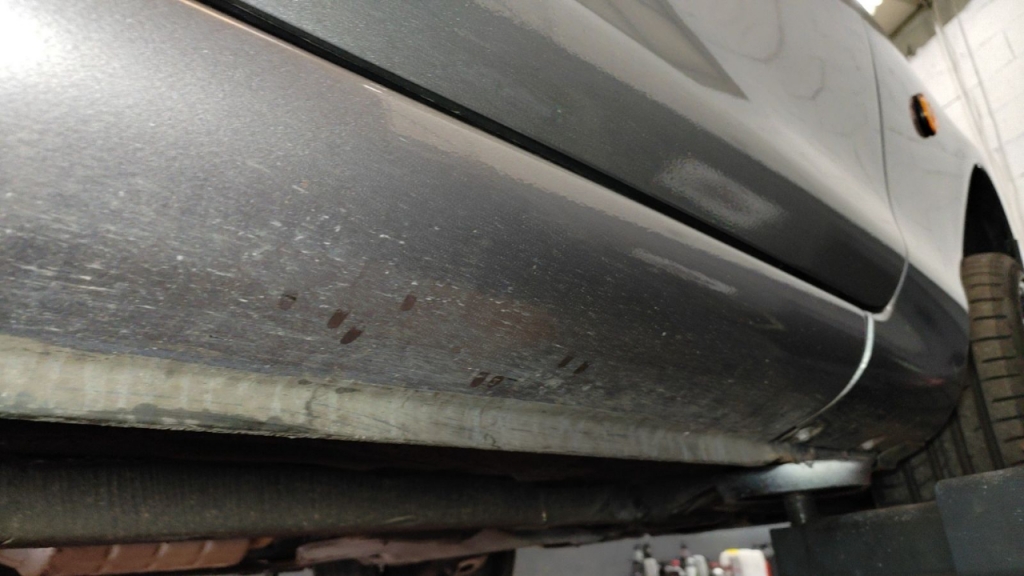

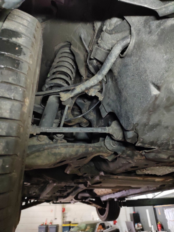

Voici une deuxième voiture désolé je ne me sens pas capable d'être sur de moi donc je vous redemande votre avis sur celle ci. c'est une voiture en dépot vente, donc impossible pour le garagiste de la démonté.
lien de la voiture: https://www.lacentrale.fr/auto-occasion-annonce-69112232506.html
Message Publié : Ven 23 Juin 2023, 06:34
Message(s) : 7599
Celle là me parait bien mieux, je ne vois rien de problématique même s'il faut vérifier les longerons à la caméra endoscopique avant d'acheter. D'extérieur, elle paraît saine.
