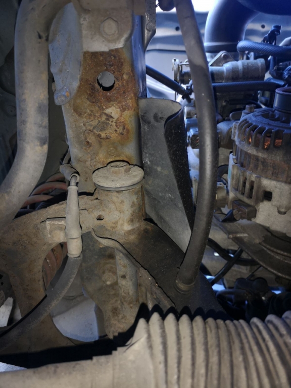

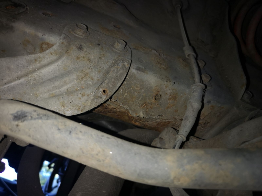

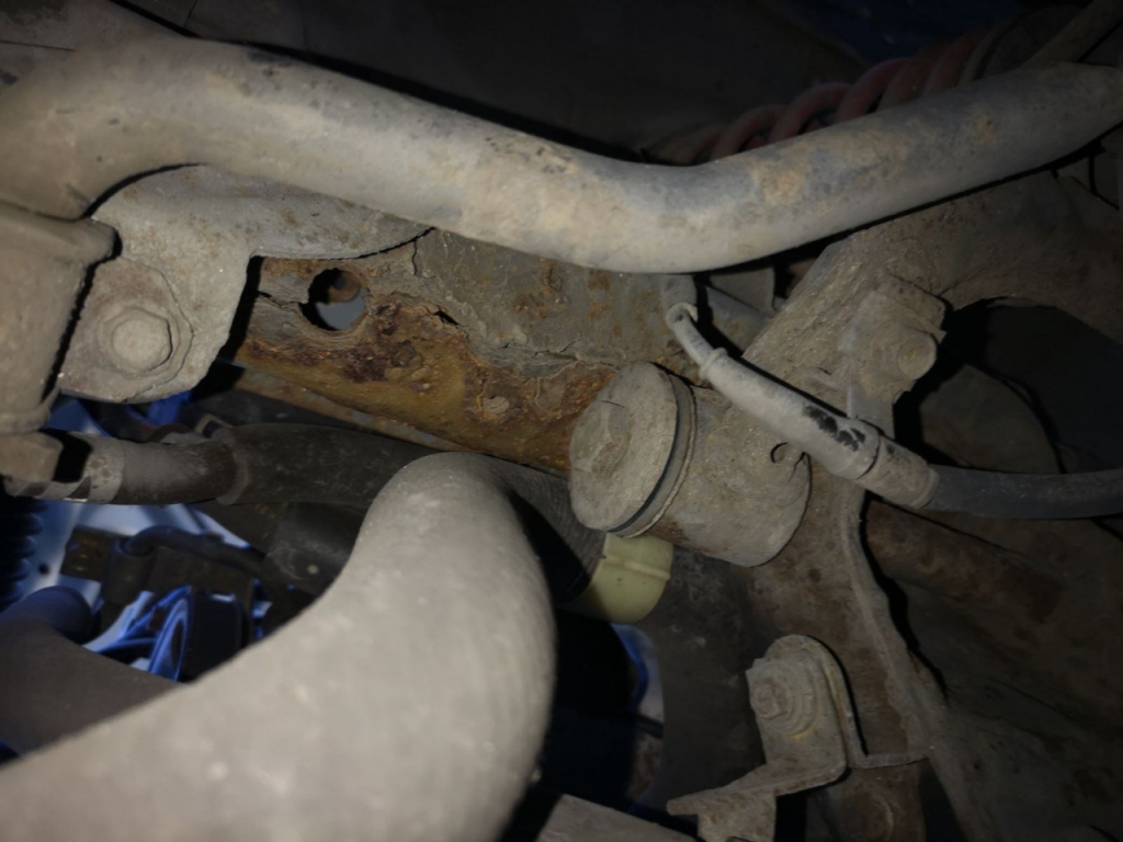

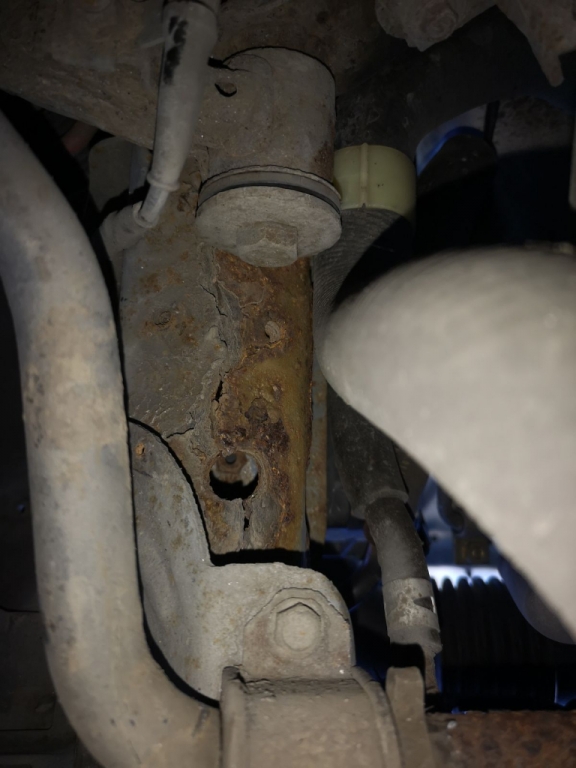

Voilà les photos que m'a fourni l'ancien propriétaire

Je t'avoue que je sais pas vraiment ce que je regarde sur les photos mais j'ai pas l'impression que la rouille est perforante. Mais il y a 2 photos où j'ai l'impression de voir une grosse fissure tout du long, non ?

Alors, pour les longerons, oui, clairement ils sont morts :D Après c'est bien d'être au courant maintenant, et pas de le découvrir après l'achat.
