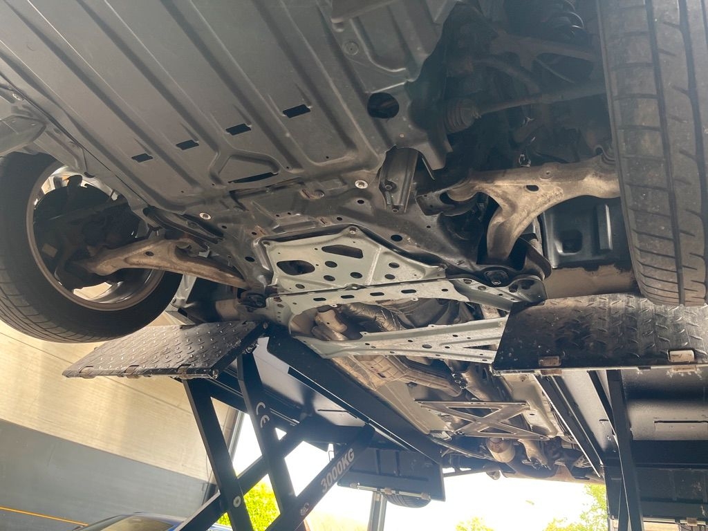

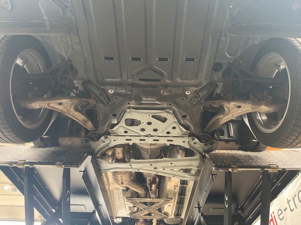

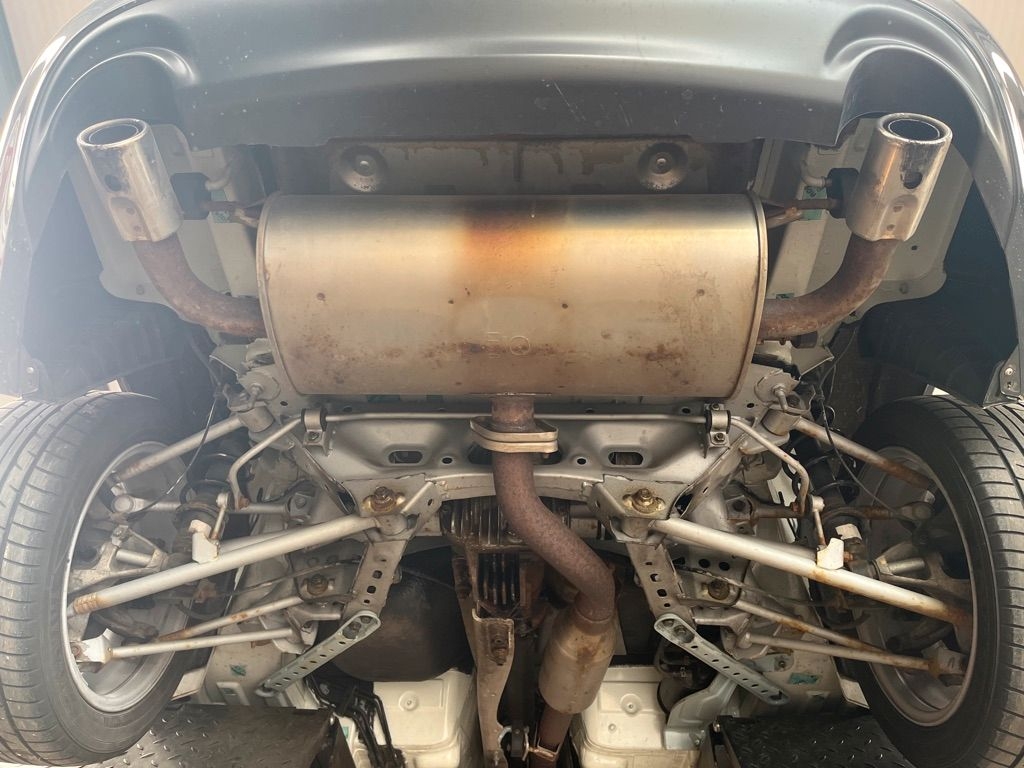

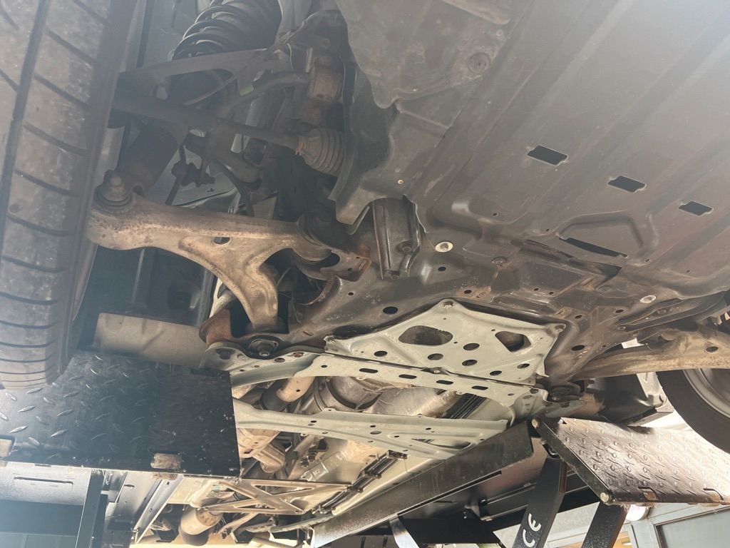

Merci, j'ai demandé au vendeur il m'a transmis les photos suivantes. Cela me semble correct mais je ne suis pas spécialiste:
 Sujet du message : Re: Besoin de conseil pour ncfl
Message Publié : Mer 28 Mai 2025, 16:16
Message(s) : 2989
Le modèle a reçu un traitement ou plutôt juste une peinture au vu de la couleur sur les éléments arrières et avant (berceaux, renforts divers, etc....)
A savoir ce qui a été fait et depuis quand :? car de la rouille de surface réapparaît. :etonne:
Il faudra voir plus en détail ce qui a été fait et potentiellement revenir à la tâche afin de faire quelque chose de plus qualitatif afin que la rouille ne réapparaisse pas. :oui:
Sinon, la sellerie est originale et très bien faite car non d'origine.
A première vue, le sellier a très bien bossé et le cuir semble de bonne qualité. Il y a même l'assise qui est perforé. Chose qui n'a jamais été disponible en OEM sur les NC. :roll:
Majoritairement, les éléments de sellerie perforés pour automobile sont en simili et non directement en cuir.
Ce n'est pas un gros problème en soit puisqu'il y a aussi des simili de très bonne qualité et qui peuvent durer dans le temps si ils sont bien entretenu.
Cette remarque vaut aussi pour le cuir..... donc! :P

Merci beaucoup pour ce retour, effectivement le rapport du CT mentionne:
"Défaillances mineures :
6.1.1.f.1. ETAT GENERAL DU CHÂSSIS : Corrosion du berceau (AV)"
Oui j'ai été bluffé par l'état de la sellerie ! Et du coup pour cette corrosion rien de rédhibitoire selon vous?
Message Publié : Ven 30 Mai 2025, 15:34
Message(s) : 2989
Rédhibitoire oui et non car sans savoir plus ce qui a été fait comme traitement sur la NC et comment ça a été fait, on peut rester sceptique.
Ce qui me gêne le plus, c'est la réapparition de rouille alors qu'elle a été à première vue été traité et que certaine partie comme la traverse avant n'a pas du tout été traité :tantpis:
