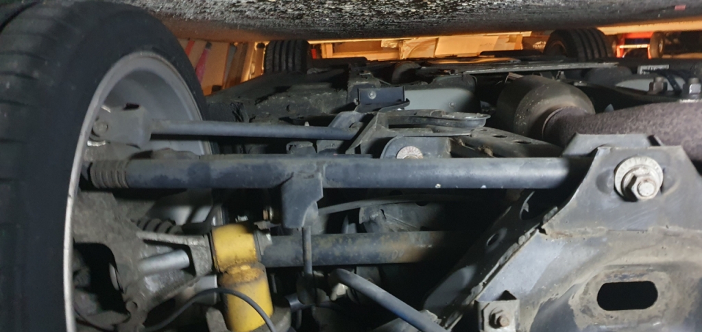

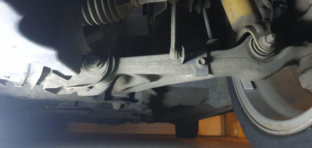

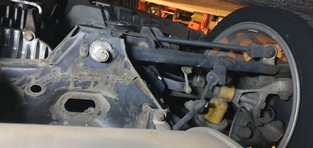

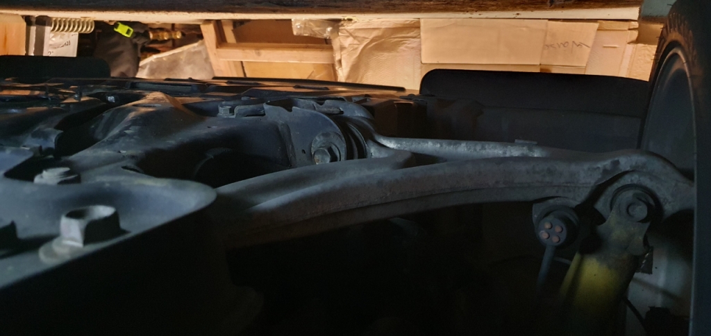

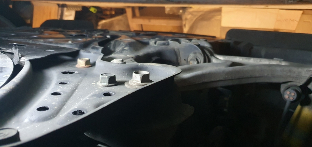

Bonjour à tous, je suis actuellement à la recherche de la perle rare et je suis tombé sur ce modèle :
https://www.leboncoin.fr/ad/voitures/2953702455
J'ai demandé au vendeur des photos du dessous du véhicule et ce dernier m'indique qu'il y a quelques traces mais rien de grave avec ces photos.
Ne m'y connaissant pas vraiment à ce sujet, sauriez-vous me dire si au vu des photos le chassis à l'air sain?
Merci par avance ! :)

Pas de soucis c'est ok. :bien:

Oui, elle a l'air très propre même s'il a pris les photos comme il a pu....
Cela aurait été bien de voir notamment au niveau des passages des roues arrières si ça ne rouille pas (il y a de petites évacuations d'eau parfois bouchées). De bien voir le dessous.
A première vue, le contrôle technique ne devrait pas faire apparaître de défaut mineur de corrosion. A confirmer.

Ouais RAS là. Surtout que sur les NC, ils n'y a pas de default de conception comme sur les NA et surtout NB avec des endroits qui rouillent de l'intérieur.

Oui, elle est très propre :bien:
Mais tu n'étais pas obligé de la retourner sur le toit pour faire les photos :ptdr:

corrosion de surface sans grand danger. Tu pourras faire un traitement lorsque tu en seras proprio.
Bon choix pour le 2.0L. La mienne est de 2010 et lors de la maintenance (vidange moteur, boite et pont et liquide de freins j'ai pu vraiment faire le tour du chassis puisqu'elle reposait sur 4 chandelles.
