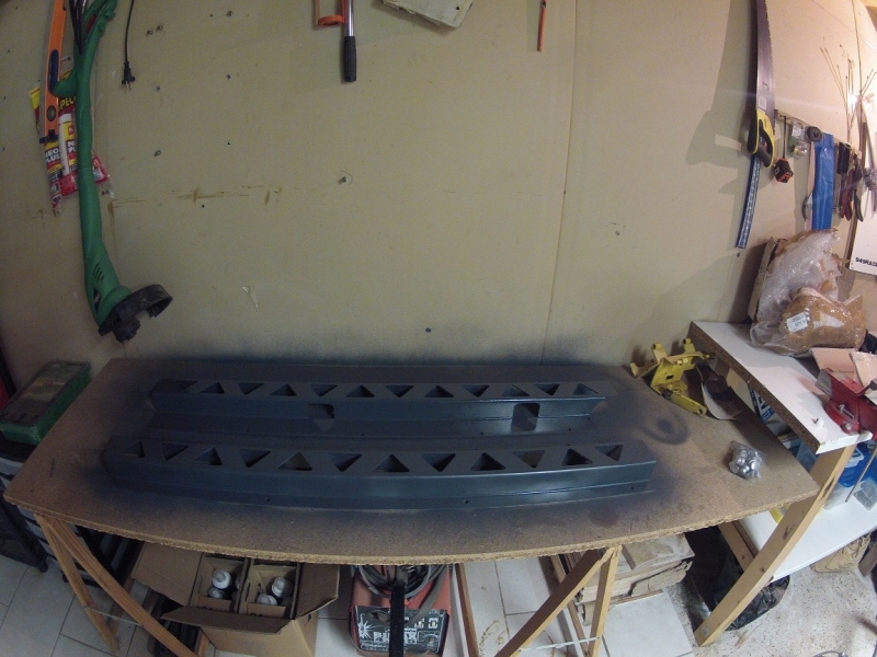

Pour commencer une petite mise en peinture, juste pour essayer ma nouvelle peinture. Désolé pour la couleur très (trop) banale :oops:

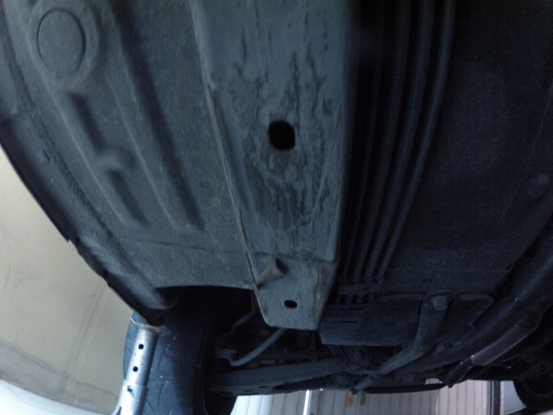

Ensuite inspection des sous bassements. Forcément pas nickel tout ca. J'ai du redresser une tole, et mettre quelque coup de maillet pour redresser les longerons par endroits :aie:

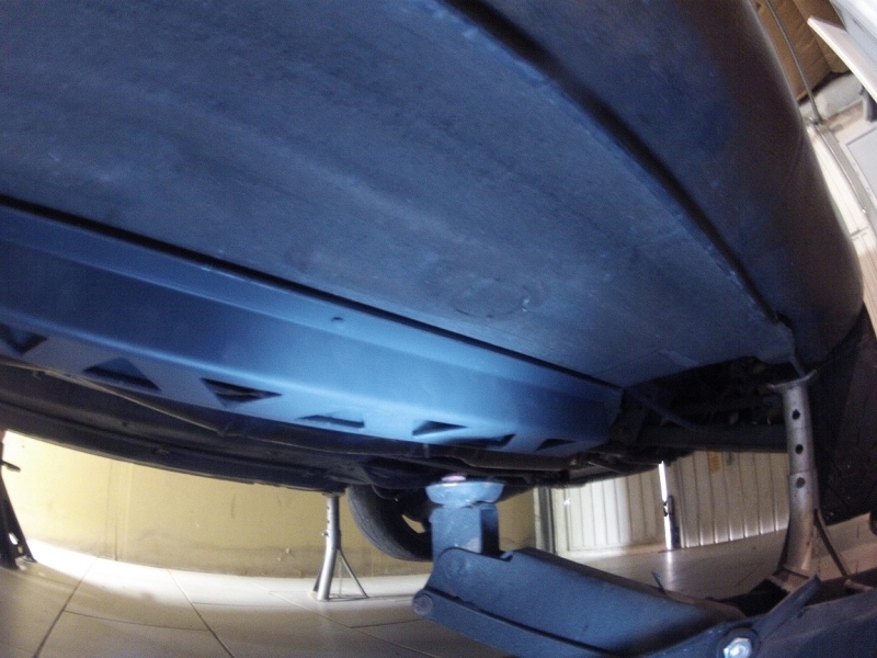

Ensuite j'ai présenté le premier renfort, j'ai évidemment commencé par le plus simple : le coté sans flxible de freins.
Le renfort n'est pas rentré nickel à cause des longerons abîmés, mais je m'attendais à pire.
Pour l'aider j'ai utilisé 2 crics, un à chaque extrémités.
Une fois bien en place il suffit de percer, pour ma part j'ai suffisament levé la Mx pour pouvoir percer directement de bas en haut. Foret de 8.5 il me semble (la taille des trous).

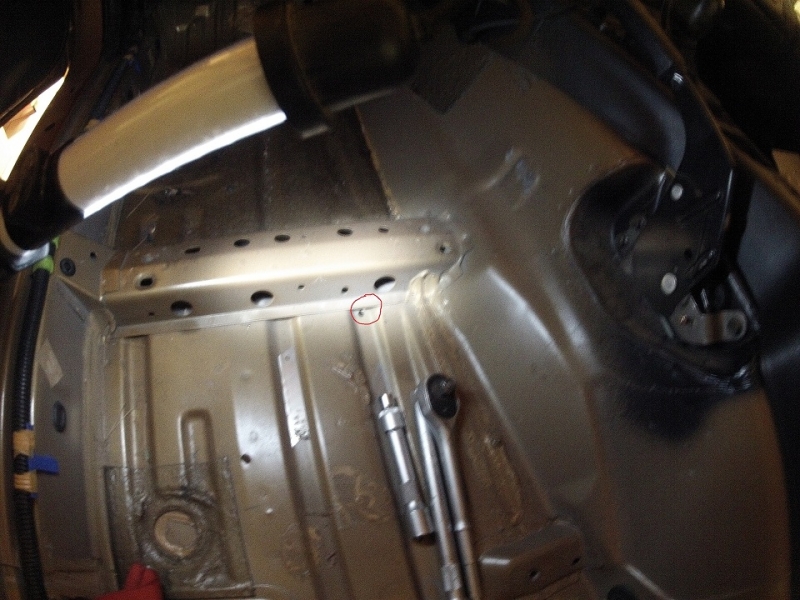

En parlant de trous, beinh justement j'en ai 3 qui tombent mal :aie: Rien de grave biensur puisqu'il suffit de les repercer dans les renforts.
Les 2 extrèmes à l'arrière sont trop loin, ils ne traversent pas sous le siège mais à un endroit où il est impossible de mettre une vis par dessus.
Et un au milieu qui tombe là :
Je vais devoir découper un peu le renfort transversal pour pouvoir mettre une vis.
Vraiment rien de méchant et surtout rien qui n'empèche le montage.

Pour les trous à l'arrière, c'est malheureusement normal. On avait rencontré le même problème en montant un vrai butterfly FM sur une 10AE, il y a quelques années.
Comme celui que j'ai chez moi est une copie "made by Greg" du FM, on retrouve le même problème :tantpis:
Du coup, on avait pas mal galéré et on avait pas pensé à faire d'autres trous plus en avant, à l'époque. Je note l'idée :jap:
Message Publié : Dim 28 Oct 2012, 20:53
Message(s) : 11107
Localisation : Eure
Etonnant, mon butterfly est également une copie made by greg et les derniers trous sont bien dans l'habitacle, j'ai juste suivi la notice de montage de FM qui dit :
For best alignment, line up
the front of the rail as far forward as it can go and still be
on the flat horizontal surface. Determine this position by
watching both the outboard square edge and the inboard
cutout edge. This alignment is critical- if you’re more than
1/2” or so too far rearward, the rearmost bolt hole will go
into the bulkhead!
Donc il faut avancer au maximum le rail pour que ça tombe dans l'habitacle
http://www.flyinmiata.com/support/instructions/suspension/framerails_and_butterfly.pdf
