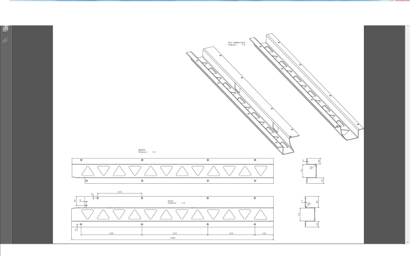

Voici le plan avec les côtes des perçages à utiliser :
Je reçois les derniers ce soir pour expédition le plus rapidement possible.

Pas très lisible! :tantpis:

Effectivement, je n'avais pas pris la peine d'essayer, mais la résolution est vraiment trop faible pour pouvoir lire un truc :non:
