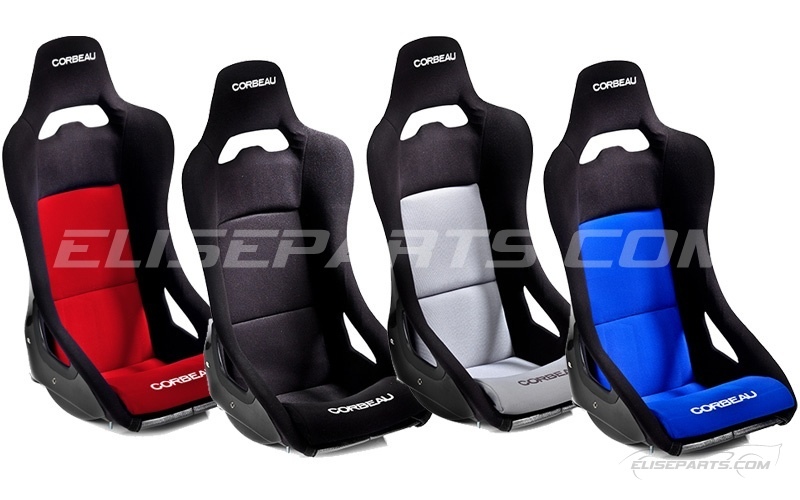

question bête mais quelqu'un a déjà pensé au siège baquet aftermarket pour lotus ?
assise super basse et siège pas large vu qu'ils sont prévu pour passé dans une lotus :idea:
