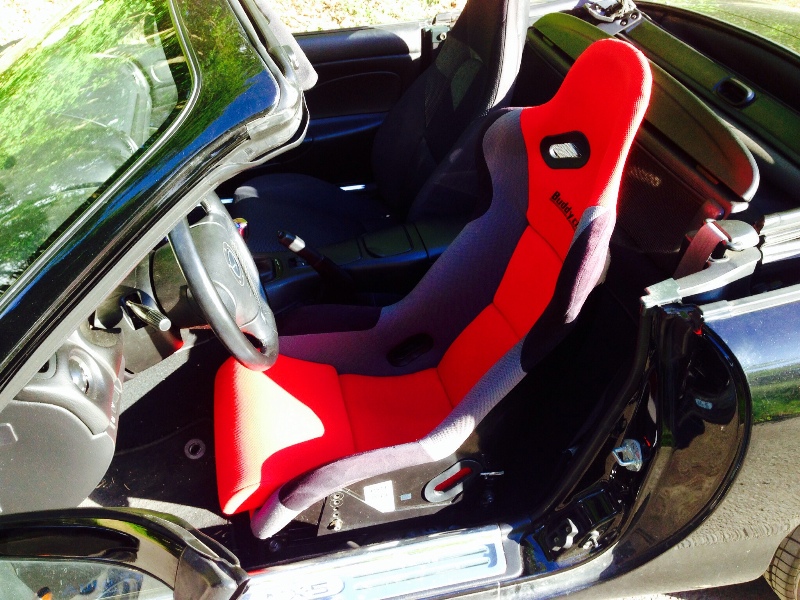

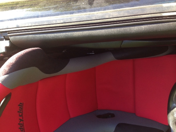

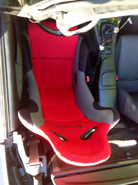

:P Voilà ce que donne le buddyclub dans la nbfl, montage directement des rails sur les équerres (juste repercées) et hop !
Légèrement plus bas (et trèees légèrement décalé sur la gauche ) !
Ça effleure l'intérieur de porte et ne touche pas a niveau de l'oreille de baquet !
Bon il ne faut pas être trop gros :ricane: pour rentrer dans ce baquet :P et bien entendu le maintient est parfait :love:
:love2:

Et ça ne te fait pas chier de ne pas être centré par rapport a ton volant?
Perso, avec un baquet décalé de 3cm ça me faisait chier.
C'est pour ça que j'avais viré les glissière de NB et que j'avais mis des glissières de NA.
Pour au final monter des glissières BRIDE.

Non c'est vraiment très minime et en conduite normal je ne le remarque pas, c'est juste quand je regarde mes jambes et le volant je remarque que c'est desaxé !
spinose : promis je te préviens si je m'en sépare ;)
yo : quand je vois la hauteur de oreille du baquet comparé au mien ... le tiens dois être bien bas ! pas de soucis avec l'ntérieur de porte ?
