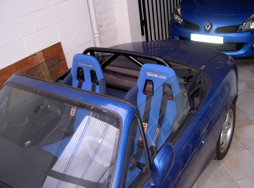

Cette semaine je vais commander un Sparco Sprint pour ma NB mais je ne sais pas quoi prendre ensuite pour les rails en sachant que j'aimerais toujours qu'il soit réglable.
NB 10AE n°5744 [VENDUE]
NA 1,6l 115 Blue Mariner [VENDUE]
ND RF 2,0l 160 Meteor Grey
Message Publié : Lun 16 Mars 2015, 20:08
Message(s) : 14322
Garde tes glissières de NB et fixe les equerres dessus.
Si tu n'arrive pas a avoir la largeur nécessaire prend des glissières de NA, il n'y a pas la fixation de ceinture dessus.
Mais faudra fixer la boucle de ceinture sur le tunnel de transmission.

Le sprint se fixe par dessous egalement.
pas de soucis cote passager , cote conducteur, le baquet doit etre posé de biais sur les glissières
NB 10 AE Coursifiée

Je n'ai jamais monté/démonté de siège, si je le fixe par dessous, j'ai une platine à racheter ou juste comme ça, ça suffira ?
Message Publié : Mar 17 Mars 2015, 15:50
Message(s) : 1726
Localisation : Saint Quentin
Il faut fixer deux plats sur les glissières et le siège sur les plats.
Cela te permet de conserver la boucle de la ceinture.
Côté passager, le siège est dans l'axe des glissières
Côté chauffeur , le siège fait un angle avec les glissières.

Merci pour les photos !!!
Mais qu'entends tu par plats lol ?
Deux plaques d'alu ?
Ceux plaques suffisamment résistante pour tenir le siège.
En acier ou en alu épais.
